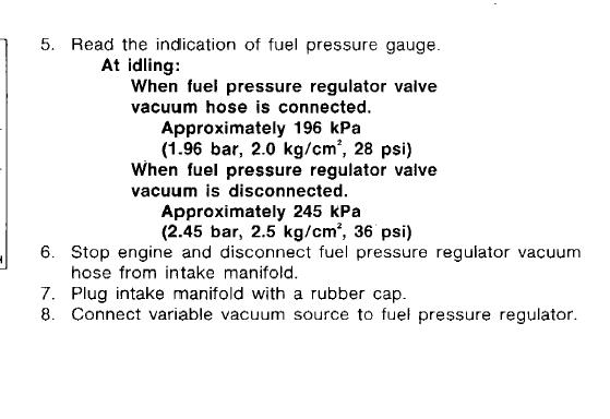

w servisówce znalazłem takie coś tylko nie wiem czy powinno mieć dolna czy górną granicę ale pewnie górna tak mi się wydaje
- pompa.JPG (35.5 KiB) Przejrzano 9916 razy

warto sprawdzić przwód podciśnieniowy i działnie regulatora, tak jak przedstawia rysunek
1.96bar z podłączonym podciśnieniem
2.5 bar z odłaczonym
co ma dość duże znaczenie przy zmianch podciśnienie/nadciśnienie dla poprawnego AFR przy WOT
