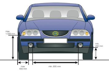

Raptor tylko chyba (tak na 99% ) wysokość umiejscowienia świateł do jazdy dziennej jest ściśle określona i musi mieć swój rozstaw i wysokość.
Ale to trzeba by pogrzmerać w przepisach odnośnie świateł ,a gdzieś było na forum.Chyba nawet w temacie o moich lampach.
o znalazłem przepisy i minimalne wymiary PRZEPISY I UMIEJSCOWIENIE ŚWIATEŁ DZIENNYCH

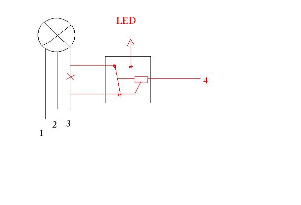

ledy zasilane z pozycyjnych i 3 przekazniki
dwa - lewa i prawa lampa przelaczanie pozycja/led
3ci w kabinie wylaczajacy ledy gdy wlaczone sa swiatla mijania

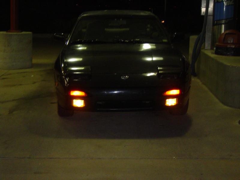

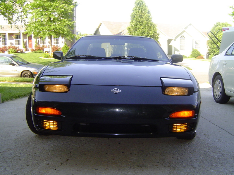

Bardzo ladnie to wyglada jakby jakas wielka moc miala zaraz wyjsc z pod maski hehehe naprawde ladnie

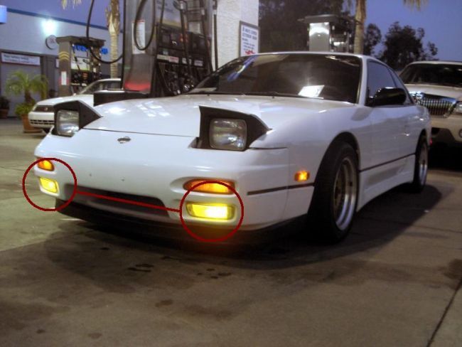

To nie moje, zdjęcia zaczerpnąłem z łotewskiej strony www.200sx.lvrobacek pisze:o wlasnie przemek dokladnie w tym samym miejscu chce wsadzic. nienajgorzej to wyglada. a jakie ledy masz tam wsadzone ile cm? bo najdluzsze jakie znalazlem maja 20.
wyglada jakby tam neon siedział... mi sie osobiście podoba ten pomysł to moze jakis zakup grupowy

raptor moglbys mi to wytlumaczyc rozrysowac czy cos?:) bo jedyne co z tego zrozumialem to lewa i prawa lampa:DRaptor pisze:ledy zasilane z pozycyjnych i 3 przekazniki
1 - kabelek od migacza
2- masa
3- kabelek od pozycyjnego
teraz tniesz kabelek od pozycyjnego i wstawiasz tam przekaźnik (12v idące do pozycji podpinasz pod (+) sterowania przekaznikiem i wejście sygnału. Pod jedno wyjście z przekaźnika podpinasz pozycje - pod drugie led - ważne żeby pozycja paliła się w momencie gdy przekaźnik nie ma 4 zwartej do masy, a led odwrotnie (4-połaczone z masa) .
Robisz tak dla lewej i prawej strony. Potem ciągniesz z dwóch przekaźników kabelek masy (4) do :
wariant pierwszy - kabiny montujesz przłącznik zwierajacy go do masy i możesz sam wybierać czy swieci led czy pozycja
wariant drugi - podłaczasz te kabelki do 3ciego przekaznika na jedno z wyjść, drugie zostaje puste a wejście przekaznika łączysz z masą, teraz sygnałem sterujacym przekaznikiem będzie włączenie świateł mijania (lub np. podniesienie reflektorów) - trzeba naleść gdzie pojawia się wtedy 12V i wpiąć na jeden ze styków sterujących przekaznikiem a drugi do masy - i masz automatycznie wyłączane ledy/zapalane pozycyjne przednie gdy włączasz światła mijania

NIe mam pojecia o co chodzi, ale w kazdym razie wezme schemacik do elektryka i niech tak zrobi. Thx:)Raptor pisze:1 - kabelek od migacza
2- masa
