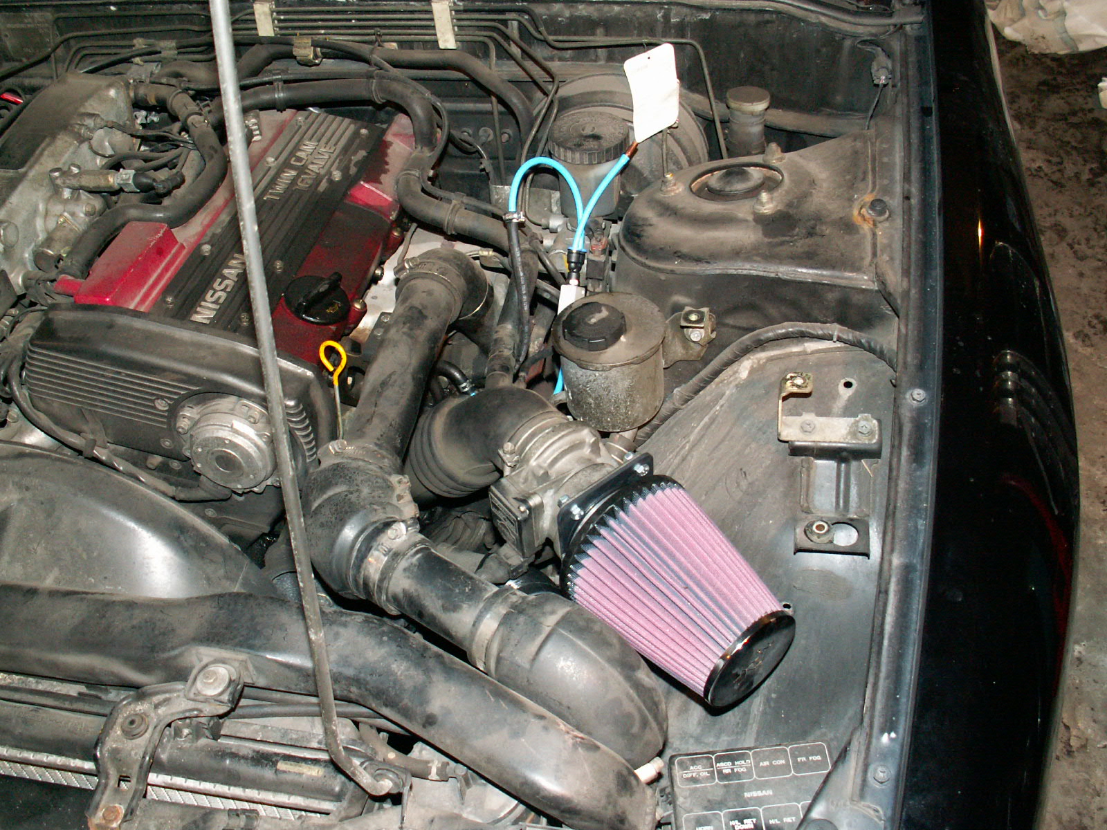

nie jest to dokladna fotka ale mysle ze znajdziesz gdzie jest MBC :)
bazabaza
Posty: 486
Lokalizacja: Rybnik
Dzięki ci bardzo
Ps. co to za plamy oleju na pokrywie zaworów i czy nie jest za ciepło stożkowi

plamy sa od nalewania oleju, to nie wyciek, a co do stozka ....oslona bedzie :)

no to jutro zabieram sie za montaż MBC i i póki co zostawię seryjne doładowanie i zobaczę czy sie zmniejszy lag i jak rośnie doładowanie
Ps. co do stożka jak sie zachowuje jest lepiej i co z dźwiękiem masz jakieś video albo nagranie audio

sorki za OT ... Blurek ten stozek wyglada mi na suchy, czy sie myle ?

MBC wpinasz po prostu pomiedzy przewod gdzie jest cisnienie (i podcisnienie) a wastegate, trudno mi wypatrzec ktory przewod u ciebie idzie do wastegata
odp. na poprzednie pytania:
1. dzwiek ze stozkiem jest glosniejszy, bardziej tez slychac dzwiek zasysania przez turbine
2. stozek nie jest suchy :) to fotka zaraz po zalozeniu, jest po prostu czysty ;) obecnie juz tak nie wyglada
