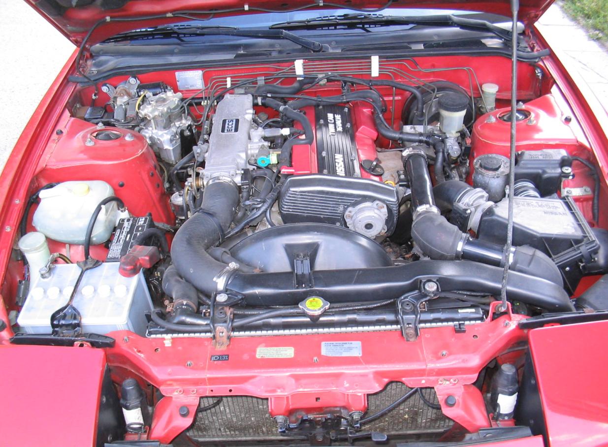

W czwartek mam zamiar zajac sie tym wszystkim i prosiłbym o pomoc bo niebardzo wiem do czego sie zabrac po tych wszystkich waszych postach :shock: .... Pozatym gdzie jest to AAC czy ktos moglby pokazac na zdjeciach ?? Gdzie sa te wszystkie fuel regulatory czy cos takiego.... jak to posprawdzac itd itp... Btw jak najlatwiej wykrecic air regulator??? Ostatnio jak probowalem to lapy mi skostniały i sie poddałem....

oto fota o kt<font class="red">u</font>ra prosiłes

Rozkrecilem AAC i wszystko co z tym zwiazane.... okazalo sie ze jest tam kupe nagaru.... Wyczysciłem wszystko i poskładałem do kupy... Nastepnie zauwarzyłem ze na skutek wibracji odkrecaja mi sie cybanty od orurowania (poskrecałem na maxa i posmarowałem takim czyms zeby sie nie odkrecały)... Efekt jest taki ze jak narazie przestało szarpac i samochód przyspiesza w miare normalnie ale to nie jest jeszcze to cos :wink: .... Pozostaje mi cierpliwie czekac na czesci które zamówilem + nowa pompe paliwa...
