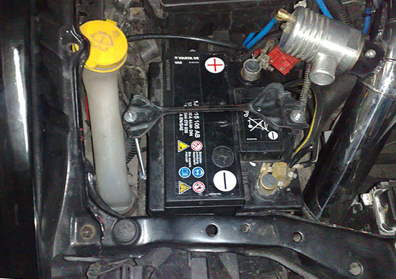

zdjecia zapozyczone z nissantecha
Wcale nie trzeba wydawac niewiadomo jakiej kasy na aku zelowe.
aku z jakiegos VW
aku z matiza
tutaj nie wiem z czego, "mack1" pisal ze dwuletni 45Ah pali bezproblemowo po tygodniu postoju.
Ostatnio tez mialem w rece aku z Tica i wszedlby mi do mojej S13,ale dzien wczesniej pociaglem kabel do bagaznika.
