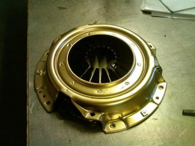

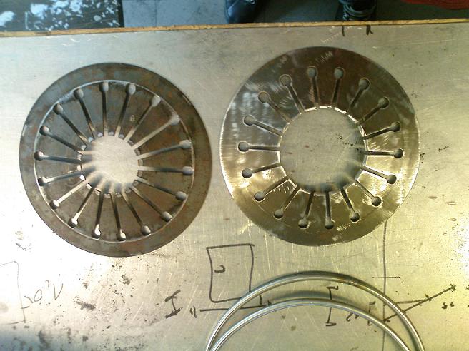

Sprawa jest taka jak dołożymy słoneczko czyli 2,5mm to o tyle nam wysunie się do środka ta część robocza. Jak skręcimy to z tarczą, to słoneczko wejdzie do środka na te 2,5mm. Więc kończy nam się skala sprzęgła, bo sam docisk po naciśnięciu pracuje właśnie na około 2mm. Trzeba po prostu odsunąć docisk od zamachu o grubość jednego słoneczka czyli o 2,5mm
Ktoś to rozumie?;) Bo nie wiem jak tłumaczyć.

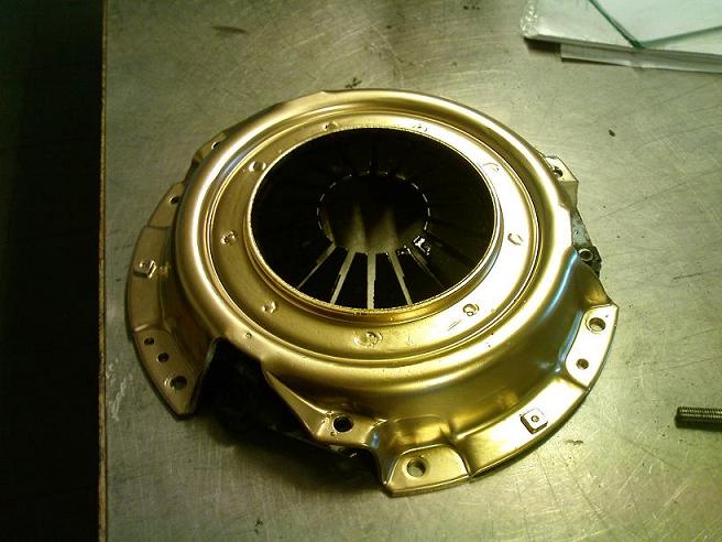

słoneczko i docisk po modach. Docisk nie jest skręcony jeszcze w 3 miejscach, ale mniej więcej tak to wyszło. Dałem go na prasę i sprawdzałem pod obciążeniem jak pracuje. Po hardcorowych testach i wszystko gitara:D

Docisk przeginałem dość mocno- właściwie to tak ostro i nic się nie działo. ja podłoże dystans pod śruby na te 2-2,5mm i mam nadzieje że będzie banglać;)

Czym tak ładnie obciąłeś słoneczko ?

flexem z małą tarczą- zjechaną w 3/4 idealnie się podchodzi bez odginania.

Mam nadzieje, że do końca tygodnia ogarnę temat. Ja wziołem stare nity i je tig-iem przyspawałem. Zalałem je ładnie. Tylko trzeba uważać, żeby nie przegrzać słoneczka. Spawy trzymają ok. Na pewno nity by były najlepsze, ale ja nie miałem czasu na szukanie ich.
