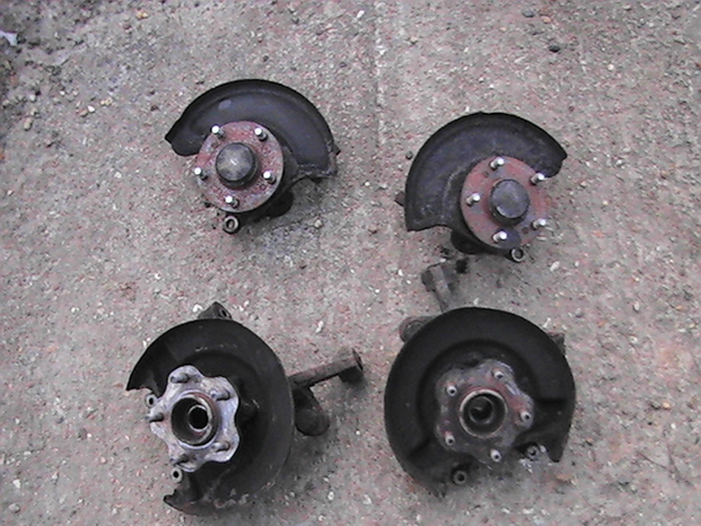

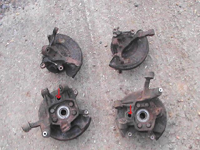

Nie rozumie jeszcze jak kompletna piasta z s14 ma do tego pasować przecież tam niema tego otworu na mocowanie szczęk , na mój rozum trzeba podmienić piastę tak jak pisał tomek

sluze pomoca zeby niebylo
dziurki jak mazenie
dziurki jak mazenie
piasty s14
piasty s14
