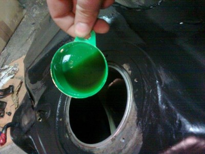

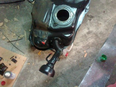

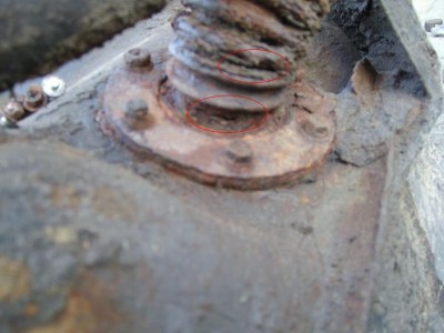

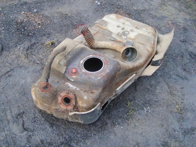

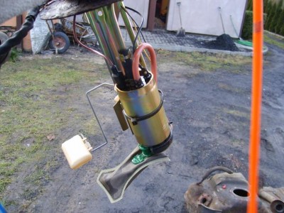

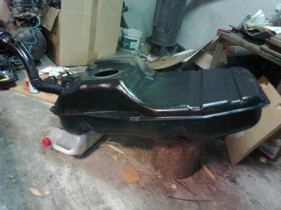

witam tydzień temu gruz zaczł przerywac szarpac itp. więc przyszedł czas na wymianę padaczkowatej pompy paliwa poprzedni właściciel twierdził że jest wallbro ale on miał marzenie o wallbro bo siedziało coś 2x większego o nazwie JECZ ale made in japan :D więc do roboty po odkręceniu dekla w bagażniku na 4 śrubkach z czego 2 były urwane :D zobaczyłem magiczny widok jak wjększośc w mym gruzie koleżankę rdzenną rudą :D psik wd40 i odkręcamy jak zwykle 2 śrubki dupki musiały tak zardzewiec ż nie dało się wykręcic więc padła bardzo słuszna decyzja ściągamy bak ! jak widac na fotkach zaznaczone w czerwonych kółeczkach koleżanka ruda wyżarła dziury w rurkach jak i też w pasach które trzymały zbiornik więc dorobiłem z blachy ocynkowanej :D . zakupiłem zbiornik wyczyściłem nalot rudego pomalowałem i zamontowałem. po przekręceniu 2x kluczyka pompa nabiła wachę i gruz odpalił od szczała jak zawsze :D zalałem 12 litra wachy po 4km zaczął się ksztuśic dolałem 5 litrów wachy i gitara nyska śmiga . czy ta pompa na zdjęciu jest seryjna ?? morał z całej zabawy zanim zaczniesz wymieniac pompę luknij w jakim stanie jest cała reszta bo z 30 minutowej wymiany pompy może się to zamienic w tydzień przyjemnej pracy :D

ige
Posty: 1208
Lokalizacja: zg
Tak, to jest seryjna pompa.
