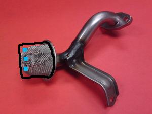

Szukam, szukam i nic niemogę znaleźć odnośnie przerobienia smoka w Ca żeby zmniejszyć prawdopodobieństwo zasysania powietrza przy upalaniu. Może jakieś pomysły ktoś ma lub foto??
Wiem że montuje się od SR ale niestety nikt na forum niema na zbyciu wiec chcę przerobić ten co mam. Zastanawiam się tylko gdzie tkwi sęk że smok do SR jest lepszy mała szparka na samym dole ?? to że jest obudowany?? a może wiekszy??
Po oglądnięciu paru zdjęć smoka od Sr oraz zadumą nad smokiem Ca jedyna przeróbka która mi przychodzi do głowy.
1. Obudować smog dokoła np rurką na jego wysokość i ewentualnie dziurki powiercić dookoła na samym dole.
2. zabudować go także od dołu i zrobic szparkę tak jak w smoku SR lu powiercić parę otworów na "dnie" i ewentualnie z boku u samego dołu
pomysł 1 CA.jpg (8.06 KiB) Przejrzano 9820 razy

mysle sobie ze moznaby odciac ten koszyk , i dospawac kawalek rurki tak zeby opuscic go nizej , tylko nie wiem ile seryjnie jest do dna miski , zeby nie przesadzic ;) ale to tylko moje gdybanie . Wydaje mi sie ze chyba Binio mial ostatnio na zbyciu smoka od SR .

Smok do dna miski ma około około 0,5-1cm przynajmniej u mnie

o to moj pomysl odpada . Chcialem dobrze :)

widziałem gdzieś na zdjęciu że była zrobiona obudowa na około niżej niż smok ale nie mogę znaleźć zdjęcia a ma może ktoś zdjęcie jak są zrobione ruchome przegrody w misce

Jak jeszcze miałem CA to zrobiłem tak,że z drugiego smoka od CA obciąłem tą flansze co się go przykręca,dałem dłuższe śruby nałożyłem tą obciętą flansze na tą flansze ze smokiem no i samo z siebie obniżyło się o 1cm:) Można oczywiście dorobić inną grubszą flansze u tokarza,tyleże wcześniej trzeba wiedzieć ile rzeczywiście brakuje do dna miski :wink: Ewentualnie przeciąć to rurkę i nadstawić kawałek,wtedy tez się obniży:) Z zabudowaniem nic nie kombinowałem,opuściłem go po prostu niżej :wink:

Obniżyłem na maksa jak się da. Z powiększoną miską oleju powinno byuć dobrze.
