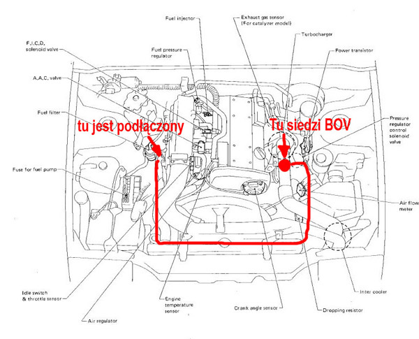

Opcja 1 walnięty BOV-a stawiałbym na to... ale z drugiej strony z opisu Jarkowego wynika, że po za montowaniu bov-a powietrze, które jest wypuszczane w atmosferę powinno być przekierowane z powrotem do układu dolotowego zaraz za przepływomierzem
tak jak napisał asmo666 montaz bov więc jak to jest naprawdę

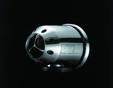

Mam HKS SSQ i przy okazji może ktoś wie gdzie można dostać takie cudko (adapter recyrkulacyjny)
takie cudko siedzi u mnie no przynajmniej bardzo podobne bo u mnie nie ma tego napisu na boku
HKS BOV.jpg (12.44 KiB) Przejrzano 5833 razy
a takie coś potrzebuje :)

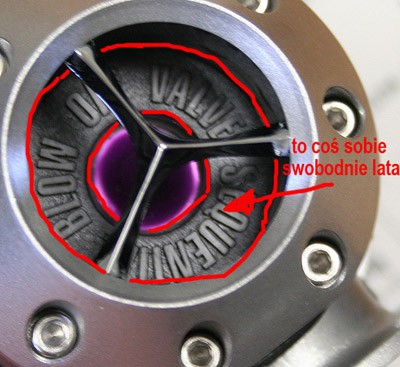

p.s. jeżeli chodzi o bov-a to lata mi takie coś jak na fotce i dlatego już nie robi psssy
Sonhar é acordar-se para dentro
jak to ci "lata" to bov MUSI być nieszczelny
