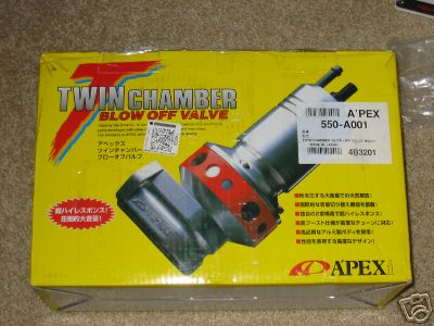

rozwin wypowiedz bo jestem zaintersowany róznica w tym gdzie jest zamotowany!!!moje rozumowanie to ze jak przed przepustnica to spuszcza zbedne nadcisnienie ale nie wsio z ukladu a jak zaraz za turbina to wszstko z rur i turbina musi napelniac wszstko od nowa!!mam troche chociaz racji?? i powiedz co sadzis o tej sztuce??jest głosny?? trwaly?? szczelny??mail kots z takim doczynienia??bo kupilem takiego nówke w pudelku za dobra cene 8)

cziko pisze:powiedz co sadzis o tej sztuce??jest głosny?? trwaly?? szczelny??mail kots z takim doczynienia??bo kupilem takiego nówke w pudelku za dobra cene 8)
Cziko jak już kupiłeś, to chyba nie ma sensu zadawać takiego pytania. Na szczęście powinieneś być zadowolony. To czy będzie głośny, to w dużej mierze zależy od tego ile będziesz pompować ciśnienia, a z reguły, to i tak co samochód, to inny dźwięk jest uzyskiwana. Taki sam ma Piotrek Dobrowolski w swojej InterCars'owej Suprze.
Co do zasady montażu BOV'a, to Twoje rozumowanie jest teoretycznie poprawne, ale spełnienie takich zależności w naturze jest mało realne. Głównie chodzi o upuszczanie powietrza, BOV, nie działa na tyle długo, i nie ma możliwości, aby upuścił powietrze z układu dolotowego. BOV upuszcza jedynie nadmiar powietrza, a co ważniejsze redukuje niepożądane nadciśnienie, więc suma sumarum, zawsze układ jest pełny. A dlaczego bliżej przepustnicy, niż turbiny, ano dlatego, że wtedy jest szybsza reakcja na gaz (oczywiście reakcja po zmianie biegów). Jednak, żeby poczuć różnicę, to trzeba bawić się już z konkretnymi wartościami ciśnienia, na seryjnym doładowaniu i seryjnej turbinie, w ogóle nie ma sensu zadawania takiego pytania, bo nie odczuje się różnicy, ale jak masz wybór, to montuj bliżej przepustnicy, tam najszybciej wzrasta niepożądane nadciśnienie.

no to super!!a co do instalacji to bede mial nic seryjnego bo fmic 60cm/15cm/6cm i caly dolot z kwasa od turbo do ic 2 cale od ic do przepustnicy 2,5 bo chyba tak ma byc no nie?? :twisted:
