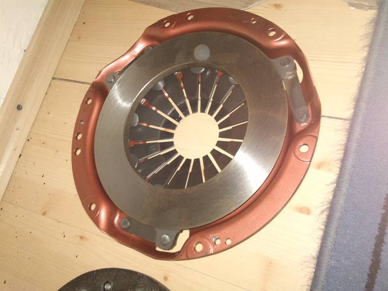

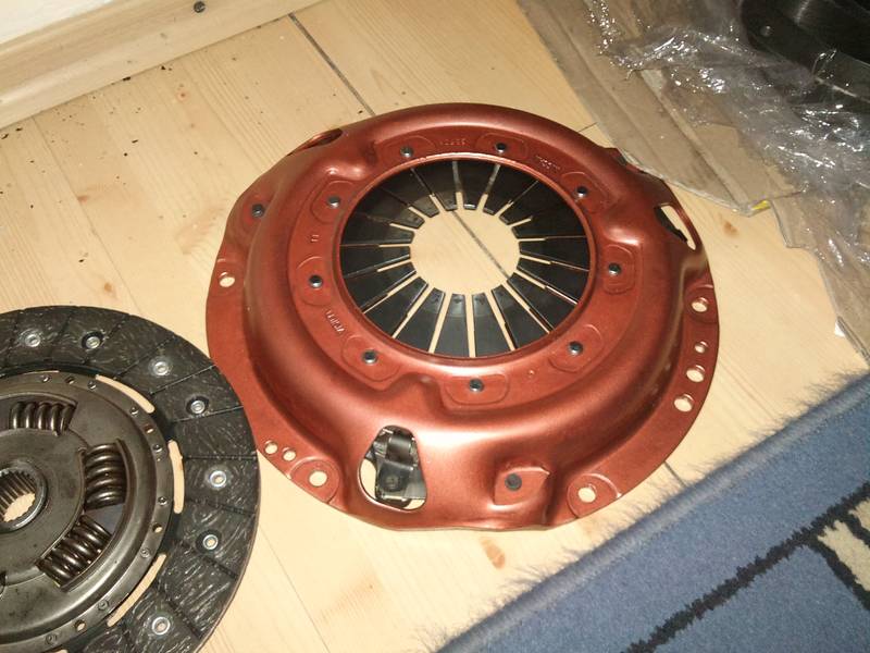

Znalazłem foty kumpla co robił sprzęgło do S13 u Radzika i potwierdzam, że jest zrobione jak z linka wyżej. Są 2 słoneczka, z czego jedno jest nieco przycięte. Tarcze organiczne od Radzika mają okładziny firmy Luk.
Obecnie też mam dylemat. Mam komplet Exedy ale nie daje rady powyżej 1bar. Tarcza ma jeszcze 1,2mm okładziny do nitu, więc skupię się na docisku.
Jak będziesz sam wzmacniać docisk gh to pisz na bieżąco co z tego wyszło.

Ja już, dzięki Bralesowi mam sprzęgło wyjęte, drugi docisk też mam ale jakoś nie czuję tematu samemu wzmacniać. W linku ktoś po prostu przełożył słoneczko i gotowe. Docisk od Radzika ma drugie słoneczko nieco przycięte. Pytanie o ile je skracać, żeby to miało ręce i nogi? Noi jak piszesz te połączenie śrubowe nie przemawiają ale pewnie da radę kogoś znaleźć kogoś kto to zanituje.

Nie wiem z czego te nity są zrobione. Ja myślałem, żeby je jakoś ładnie odwiercić i tig-iem zaspawać z powrotem, albo właśnie nowe nity, ewentualnie inne śruby- może zamkowe. Na razie nie mam w ręku docisku i tylko tak sobie rozmyślam. Słoneczko musisz przyciąć około 1-1,5cm. Trzeba zobaczyć jakie są średnice przy tarczy. żeby się nie okazało, że to słoneczko pod spodem, po wciśnięciu nie wchodzi w tarcze. Jeszce po głowie mi chodzi skrzynia 6biegowa;) jak już grzebać;)

Tak wygląda docisk zrobiony u Radzika, tak na oko na foto wygląda jakby słoneczko było skrócone 1,5 - 2cm. Z tym, że właściciel tego docisku miał wielkie problemy ze sterowaniem i pomogła dopiero pompka od 300zx. Nie wiem czy te problemy mogły być spowodowane złą długością słoneczka.
Posty: 2728
problemy ze sterowaniem pojawiaja sie dlatego ze zeby je nacisnac potrzeba podejrzewam conajmniej 1,5x wieksza sile

właśnie tak myślałem nad tym słoneczkiem. Wydaje mi się, że należy skrócić je jak najmniej. Mogę się mylić ale im więcej przycięte to inaczej siłą się układa i przestaje działać na zasadzie dźwigni, a to pierwsze słoneczko się wygina w najcieńszym miejscu dlatego może być problem, że się nie wysprzęgla .
