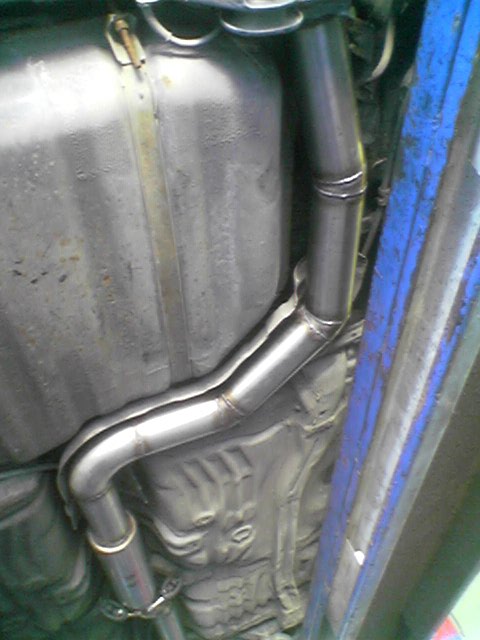

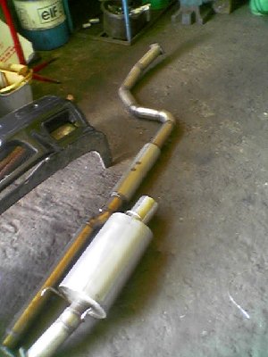

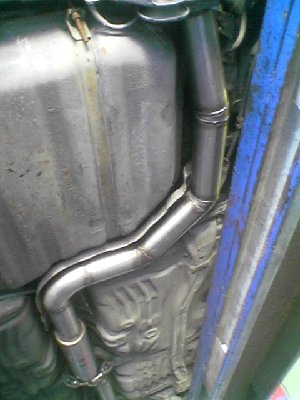

[ Dodano: Nie Lut 19, 06 22:52 ]
fotka z tyłu.
