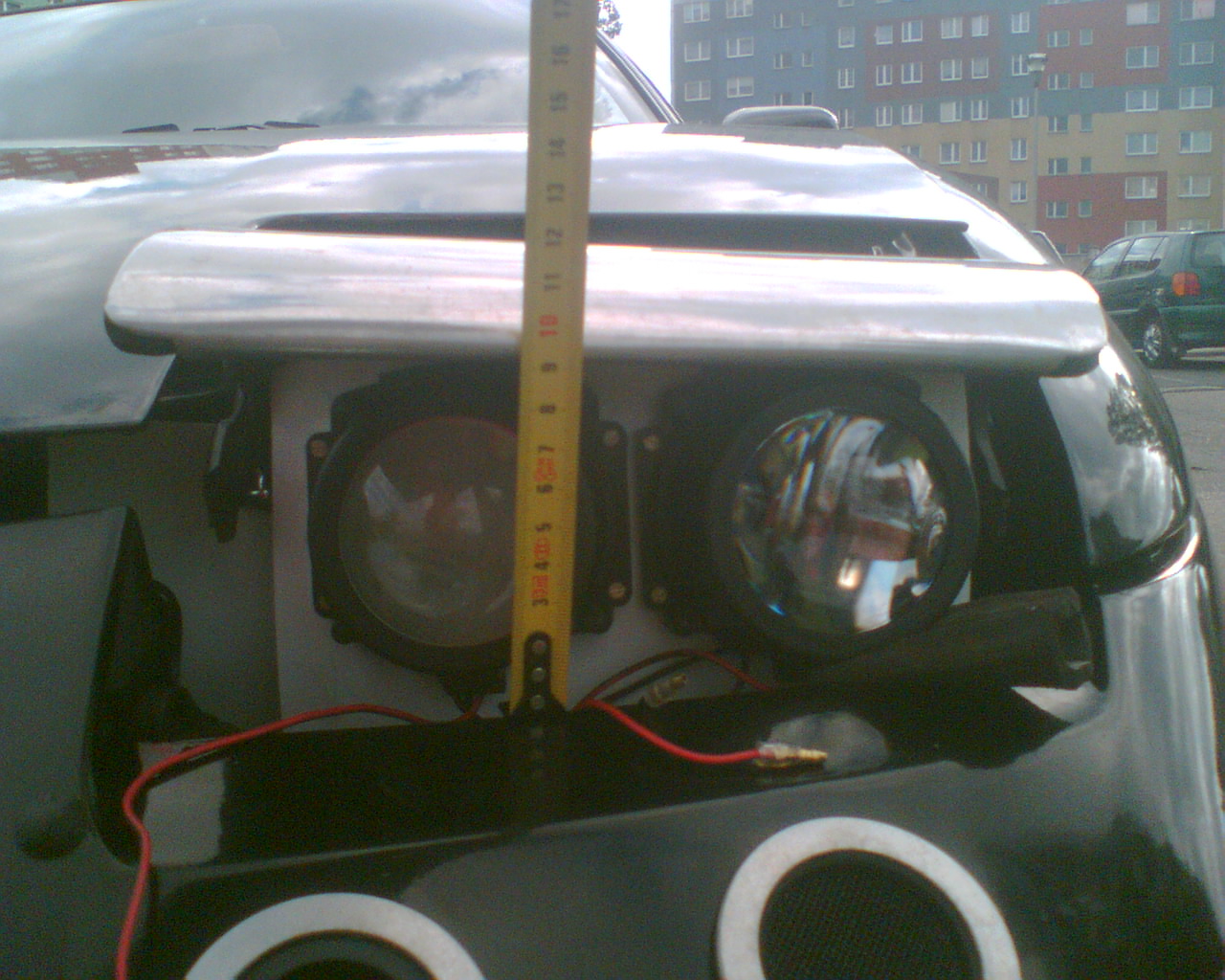

na czerwono zaznaczyłem wymiary otwarcia lampy jakie są u mnie.
18,2 od środka auta i 15,4 od strony zewnętrznej.
Mierząc to wszystko totarło do mnie ze licząc od pokrywy(dekielka) lampy do śruby regulującej kąt świecenia lampy(lewo-prawo) jest 10cm i tego wymiaru raczej nie przeskoczymy chyba ze komuś obojętne gdzie mu lampy świecą
więc moim zdaniem byłby to wymiar uniwersalny dla wszystkich chcących przerobić swoje lampki.
po rozmowie z Qubi stwierdziłem ze patent z przesunieciem mocowania cięgna jest o wiele prostszy ale mozna wyliczyć by kazdy miał do wyboru którą ścieżką chce kroczyć.Jasną czy ciemną stroną mocy
sorki nie mogłem się powstrzymać
wiec dochodzi teraz pytanie o ile przesunąć dzwigienkę do przodu zeby "oczko" otwierało się na 10cm.....
zaraz zaraz chyba zeby przewiercić przedni spojler i przez dziurkę regulować lampki hymmm...nieeee odpada ja zostaje przy 10cm

scooter, jak jest tam na tyle miejsca to zrób to tak żeby dało się regulować
blacha w takim kształcie
_____________________
(-OOOOOOOOOO-X-----X)
tam gdzie X to mocujesz do lampy
tam gdzie O to mocujesz cięgno
jeżeli X zrobisz większe niż śruby mocujące to będzie się dało precyzyjnie wyregulować lampki

Scooter, moim zdaniem bez spawarki będzie baaaardzo cieżko to zrobić, ponieważ jak odetniesz kuleczkę mocującą od obudowy lampy to za bardzo nie widzę innej możliwości montażu jak tylko przez zespawanie. Dokładne zdjęcia i wymiary wrzucę wieczorkiem.

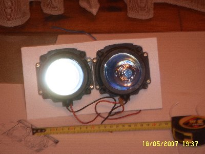

Niestety ze wgladu na to ,że małe żółte ludziki nie zapakowały mojej paczki do kontenerowca w tej chwili mam tylko jedną lampę i powolij sobie rzeźbię mocowania i takie tam różne
o przebiegu całej operacji bedę informował na bierząco jak coś uklepie.Teraz pozostaje mi czekać 2 tygodnie na pozostałe soczewki(długie+mijania),w tych co już mam zamontowałem żaróweczki H3 philipsa blue vision-xenon efekt.
Na załączonym zdjeciu dwie soczewki na plastikowym szablonie próbnym.Teraz musze spasować to z wnętrzem lampy 200sx'a.
ps ta lampa jest jeszcze nie podłaczona to flesz z aparatu

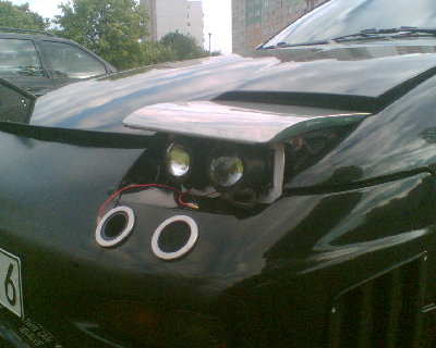

Pamiętam pamiętam, tyle że chwilowo projekt leży i dojrzewa, a ja leżę i zdycham... Generalnie lampki już działają, świecą duużo lepiej niż seria, staszek już śmiga, do skończenia projeku zostało wyrezać ramki i ogranicznik otwarcia, bo na samych siłownikach troszku telepią się... Także fotostory będzie, nie zapomniałem!

Dzisiaj zrobiłem pierwsze przymiarki na aucie
ale bedzie roboty
