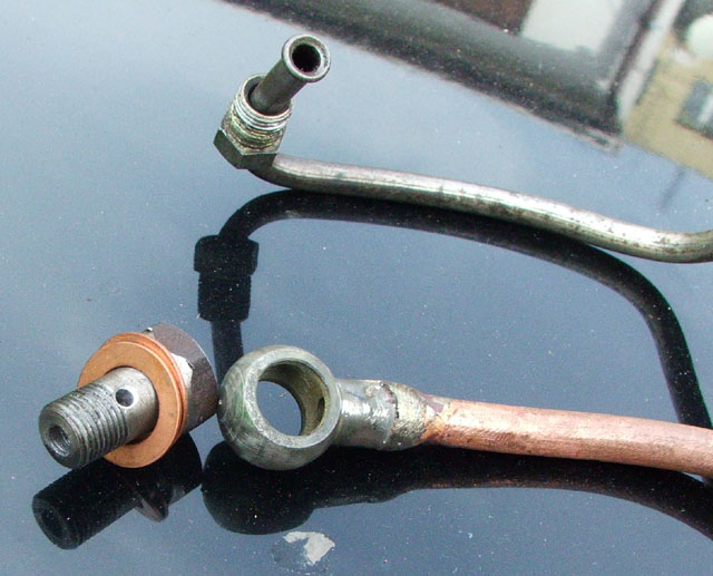

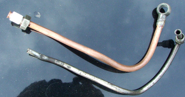

właśnie cała filozofia polega na tym zeby przewód był z oczkiem bo stary był zaginany na samej górze ponad 90 stopni i tam robiło się wąskie gardło i zapychało się.
I właśnie oczko wyeliminowało to zagięcie.
Diler który daje gwarancje na turbo pod warunkiem założenia nowego przewodu a nie wymagający rurki z oczkiem jej poprostu kolesiem który szuka każdego wytyku zeby w przyszłości tej gwarancji nie uznać.
Jesli chodzi o rurki które robie ja to są tylko z oczkiem i są średnicy 8mm a orginalne mają 6mm. dodatkowo wiele osób może uznać że rurki miedziane pękają od drgań - nie zdażyło mi się jeszcze nigdy coś takiego jak do tej pory miałem problem raz ale z powodu złego montażu a nie drgań. (narazie najdłużyszy przebieg na mojej rurce to około 15000 km - od niedawna robie te rurki.)
A i jak któryś diler powie ze nie uznaje mojej rurki tylko firmowe nissana to juz jego brocha - dla mnie nie zna się poprostu na żeczy.

Przewody olejowe zdjęcia zeby wszystko było jasne
- olej_jarkowy_vs_orginal.JPG (63.71 KiB) Przejrzano 8201 razy
- oczko_vs_zagiecie.JPG (89.7 KiB) Przejrzano 8202 razy
