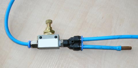

Naprawde warto tak kombinować?
Ja złatwaim to inaczej.
Precyzyjny dławik z zaworem zwrotnym, trójnik, wejściówka - wszystko na szybkozłączkach. dodatkowo jedna dysza, i wszystko wpinane miedzy westgate a odcinek między turbina a IC oraz w dolot za przepływką zeby nie było fałszychych pomiarów powietrza.
Dzięki precyzji wykonania bardzo łatwio ustawić cisnienie z dokładnością do 0.01bara (pare wysiadek i otwarć maski :wink: ). Ale zaznaczam wszystkie MBC mają tendencje do tworzenia piku po zmianie biegu.
Zamontowałem juz takie MBC Czikowi, Damianowi, Czeciemu, Psylowi, Rafiemu, dodatkowo coś takiego odemnie ma Iceman, Fazolx i jeszcze kilka osób o których w tej chwili nie pamietam.
koszt 100 - za cały komplet który widać na zdięciu.

To mniej wiecej tak wyglada.

Co do MBC w wykonaniu Jarkowego:
Wężyk z dyszą lepiej chyba podpiąć do dolotu ( żeby uniknąć fałszywego pomiaru powietrza )
Moje pytanko brzmi; czy można go podpiąć do węża od odmy albo tego cienkiego :?:
To za przepływką a nie musiałbym dziurawić dolotu.
