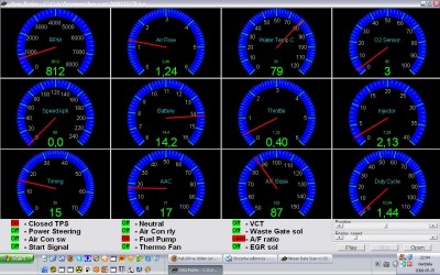

Witam. Jak w temacie i powracam do tego tematu
Jakis czas temu o tym pisalem, okazalo sie ze padnieta byla lambda. Zmienilem lambde i przy okazji swiece (byly czarne).
Ale problem nadal jest.
Sprawdzilem dzisiaj przy pomocy consulta i nie mam zadnych bledów.
Gdzie szukac dalej przyczyny.
Dodaje jeszcze screna z jazdy, moze ktos obczaja te wszystkie cyferki :) i wie jakie napiecia powinny byc.

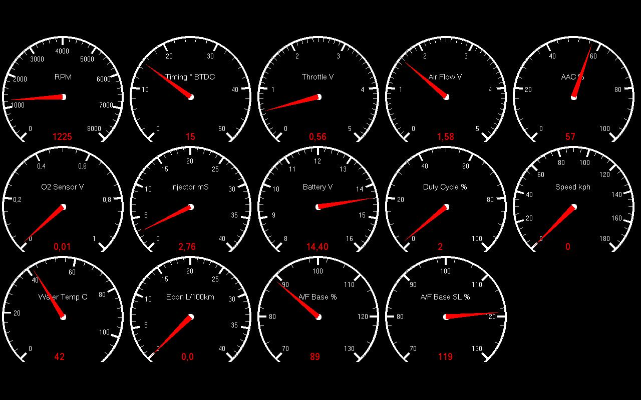

[ Dodano: Sro 21 Maj, 2008 00:01 ]
A czy któryś z tych wskazników na zdjeciu ponizej pokazuje afr ?
s14a - SR20DET
IceMan
Posty: 883
nie znam tego programu a/f base conieco moze mowic o skladzie mieszanki, jak jest bogato to komp obniza a/f base, ale na tym twoim ekranie są 2 takie wartosci wiec trudno powiedziec
jesli masz taki efekt ze dajesz gaz i puszczasz i silnik schodzi do wolnych obrotow i przygasa to masz nieszczelnosc albo bova zle ustawionego (za miekka sprezyna) jesli go masz
jak się nazywa ten program ? bo ciekawi mnie ten wskaznik spalania na 100km

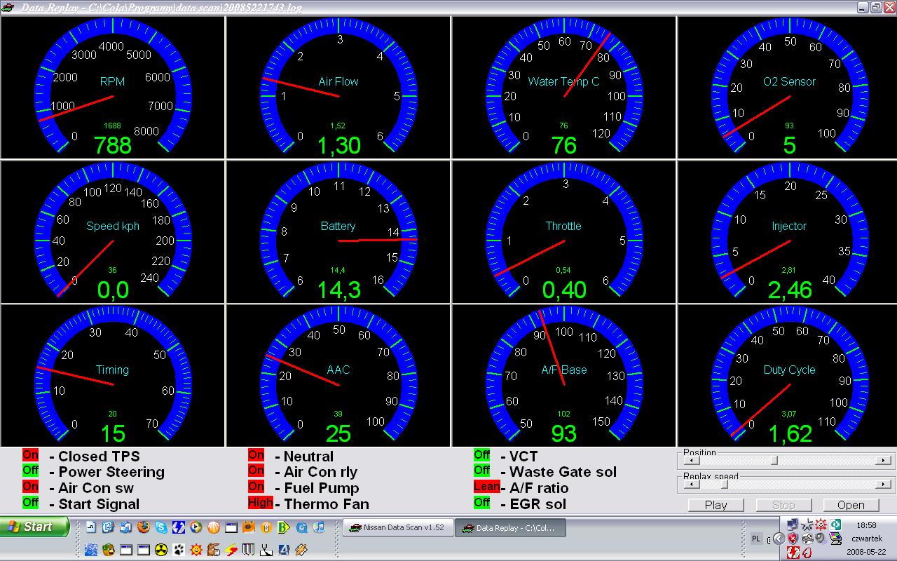

[ Dodano: Czw 22 Maj, 2008 23:52 ]
a tu scan z datascan
s14a - SR20DET

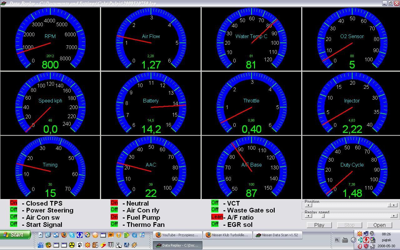

tu jeszcze jeden scan. Pomóżcie bo nie mam juz sily :(
s14a - SR20DET
IceMan
Posty: 883
na pewno masz bogato A/F base 87 mowi o tym ze komp stara sie mocno zubozyc mieszanke
a rowno pracuje silnik ?
cisnienie paliwa sprawdzales ?
