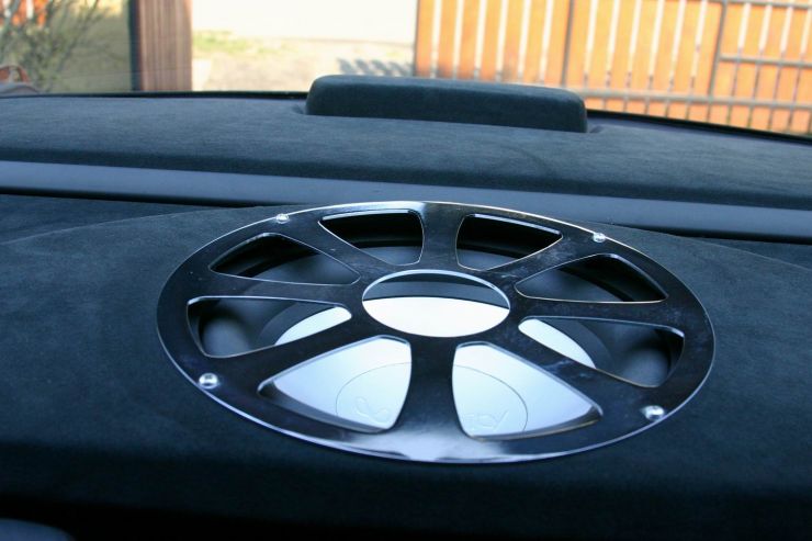

dziś już nie mam siły i weny robić wrzutę. Ale znalazłem parę ciekawych zdjęć z projektami profesjonalnymi, m.in A8 sygnowane logiem BASSER`a. Piękna robota. Jutro odcinek ze sprzętem, postaram się do południa go sklecić ;). Zapraszam na cd. Pozdrawiam

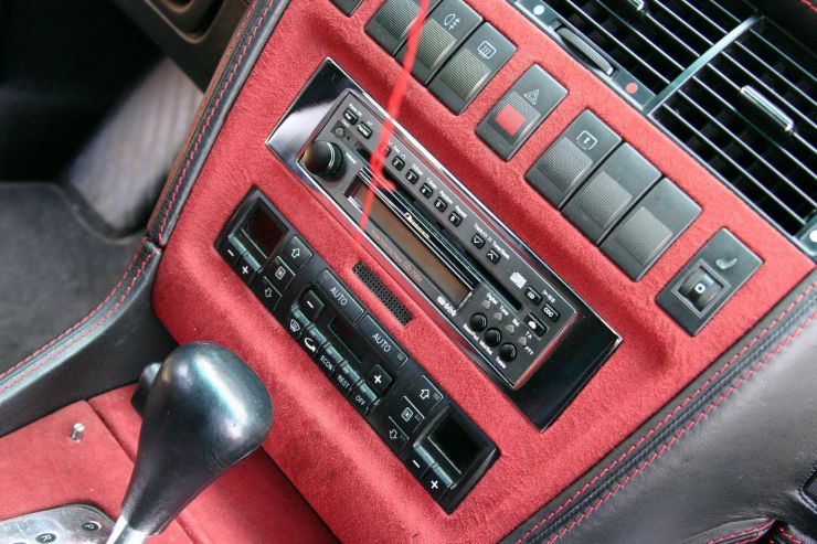

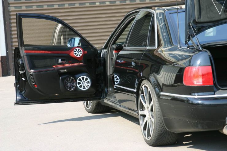

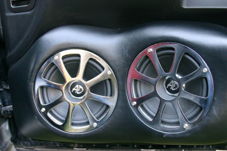

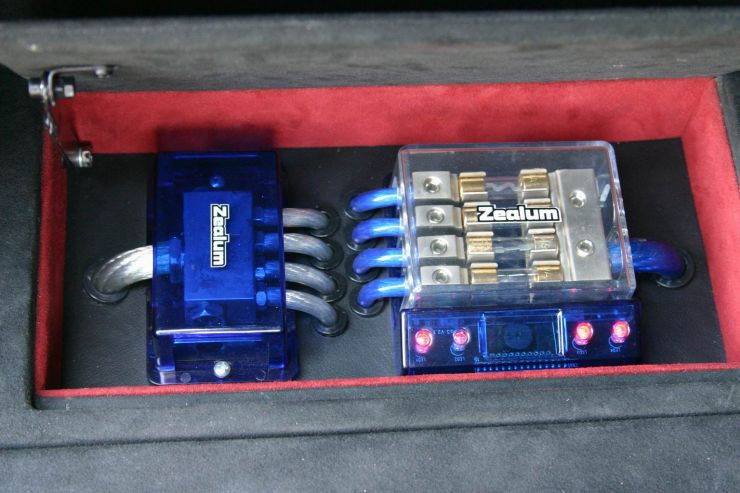

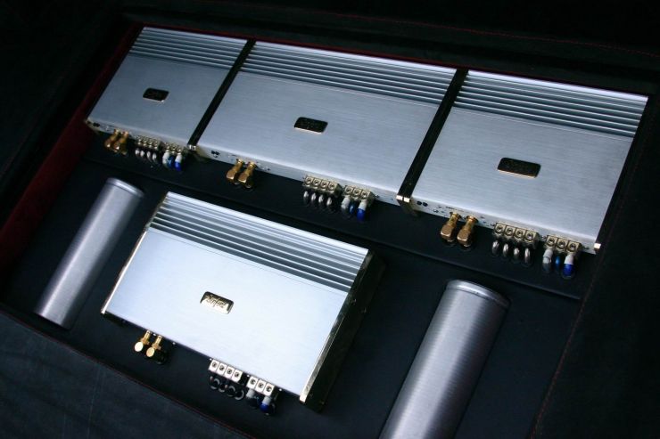

dobra tak jak obiecałem robię wrzutkę zdjęć Audi sygnowanych logiem Bassera. Zdjęć nie trzeba komentować ;).

hmm ciekawy jestem jak to gra ;p ostatnio zrobil ktos audi na focalach chyba utopiach nie pamietam wsadzil 50 tysiecy w audio i to w ogole podobno nie gra ;o

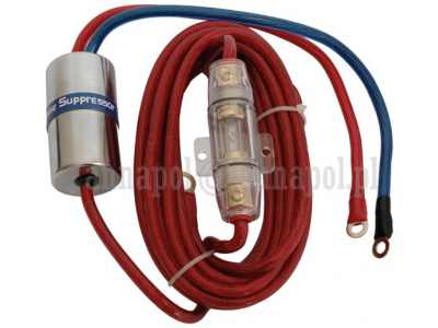

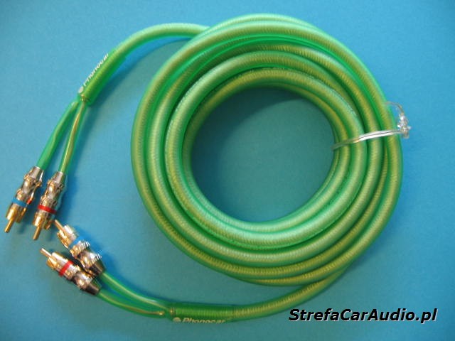

W klasie średniej mamy już duże pole do popisu. Ale ten dział opiszę dla Was troszeczkę inaczej. Zacznę od ... kabli. Gro ludzi pomija ten aspekt jako niegodny nich. Kawałek druta nie będzie im przeszkadzał, pozatym co on ma do sprzetu za X tys. Ano niestety ma. Każdy dobry instalator powie Wam że porządne kable to polowa systemu Audio :O . Są różne kable dostępne na rynku, od tych najtańszych po kable za parę tyś za mb :!: . Osobiście nie preferuję aż tak dużej rozrzutności ;) Ponieważ mamy wolny rynek można bez problemu dostać porządne kable głośnikowe w sklepie "za rogiem". Mówie o przewodach OFC i przekroju min 1,5mm2 do systemu przedniego i 2,5 - 4mm2 do systemu sub. Jeśli chodzi o kable sygnałowe zamieszczam zdjęcie jakie można wykorzystać przy ekspozycji, a jednocześnie mają dobre parametry. Jeśli chodzi natomiast o kabel główny zasilający: gruba izolacja, grubość przewodu min 10mm2, przy duzych mocach zalecałbym nawet 12-14mm2. To tyle o kablach, ponieżej możecie zobaczyć zdjęcia poglądowe.

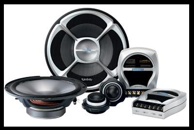

Teraz opowiem wam troszeczkę o głośnikach klasy średniej. Wiele aut wysokiej klasy szczyci się zestawami BOSE, ich właściciele puszą się że mają dobry dzwięk. Tak to prawda. Ale owa firma opiera się na sztuce którą tworzą najwięksi instalatorzy, a oni tylko montują je do swoich aut. Aby móc dorównać im lub przewyższyć opiszę Wam główne założenia dobrego głośnika systemu przedniego:
- płytki magnes, zalecany magnes neodymowy, z tego względu że jest mały a potężny. kosz odlewany, złożony tylko z jednego elementu, membrana kompozytowa, zawieszenie gumowe lub gumowo kompozytowe.
Podejrzewam iż nic Wam to nie mówi, do mnie też nie przemawia, więc przetłumaczę to na język ludzki. Przy płytkim magnesie możemy sobie pozwolić na zabudowę w drzwiach, bez kombinowania i drżenia o miejsce, czy nam sie szyba otworzy itd, kosz z jednego elementu da nam to że głośnik będzie stabilnie i długo pracował, nie dojdzie do zmęczenia materiału. Kompozytowa membrana jest dużo wytrzymalsza od papierowej,co za tym idzie w taki głośnik wpuścimy większą moc, możemy go eksploatować w trudnych warunkach bez uszczerbku dla niego. to samo tyczy się zawieszenia. Piankowe z czasem tracą swoje własciwości i się wykruszają, przy dużej mocy, dynamicznej muzyce również łatwiej się poddają. Poniżej znajdziecie parę przykładów dobrych głośników.
Dobry system przedni składa się zazwyczaj z 3 głośników na stronę. Bass, middle i tweeter. Dwa pierwsze mają zazwyczaj miejsce na boczkach drzwi, żadziej middle się montuje w miejca fabryczne na desce, choć to jest również dopuszczalne, pod warunkiem że mamy dobrą zwrotnice, i jesteśmy to w stanie wysterować odpowiednio. No i oczywiście tweeter na słupkach przednich. Ale o tym pisałem w poprzedniej części. Na tweetery nie ma mocnych i nie ma rady, należy je odsłuchać i już.

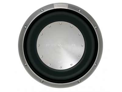

I teraz to co tygryski lubią najbardziej ;) . Czyli głośniki sub/nisko tonowe.
Tu są dwie szkoły czyli dużo mniejszych(od 4 do max 6) lub druga jeden lub dwa potężne.

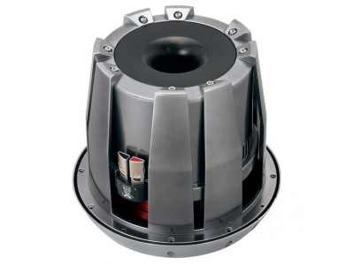

Dobry woofer musi się legitymować potężnym magnesem, dużym wychyleniem i cewki i membrany. I teraz przy pierwszej szkole średnica ok 8 - 10 cali przy drugiej od 14 - 25 cali :D . To co wcześniej pisałem o membranach jest również aktualne i tu, oczywiście w innych rozmiarach ale aktualne. pozniej znajdziedzie zdjęcia przykładowego sub`a.
cd bedzie wieczorem sypła mi sie przeglądarka a nie zapisało :/
12'' 1000W RMS 2000W max<br />jeden z referencyjnych sub w systemach car aduio
rockford 2.jpg (8.55 KiB) Przejrzano 10005 razy
waga 28kg cena zabójcza

co do kabli to dobrze jest montowac 2.5mm2 nei ma duzej roznicy w cenie a zapas jakis jest do zestawu na przod
co do subufera to 2.5mm2 moim zdaniem jest troche za maly ... (zalezy od mocy rms ...)
zasilanie i masa najlepiej z jednego zrodla jakim jest akumulator ... nie bedzie roznicy potencjalow czyt zaklucen (mowie tu juz o profi robicie bo dla osoby ktora nie przywiazuje wagi do audio moze sobie wziasc mase np z miejsca pod kanapa)... kable glosnikowe nie powinny przechodzic obok jakich kolwiek kabli zasilajacych to samo tyczy sie czinczy ...
z tego miejsca co do kabli to polecam firme dietz jest tania i dobra (czincze plus wszelakiej masci kable glosnikowe zasilajace )

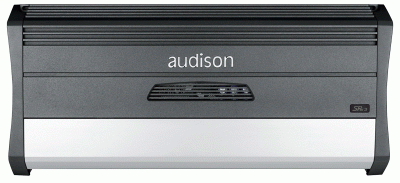

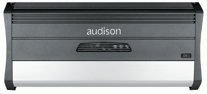

Omówiłem głośniki i kable po części czas zabrać się za "napęd" naszego zestawu czyli wzmacniacz zewnętrzny. Mamy kilka a nawet kilkanaście rzekłbym różnych kryteriów podług których wzmacniacze są tworzone. Mamy Monobloki czyli wzmacniacze mono o dużej mocy przeznaczone zazwyczaj do potężnych zestawów lub do napędzania głośnika sub/niskotonowego, mamy wzmacniacze stereofoniczne, tego tłumaczyć nie trzeba ;) jak również zestawy 4 i nawet 6 kanałowe, do bardzo rozbudowanych systemów. Na przykładzie naszego małego systemu pozwolę sobie napisać taki przykład. Przy zestawie przednim dobieramy wzmacniacz o mocy podobnej do głośników lub min mniejszy. Np. Głośniki 100W i do tego wzm 80 - 100W. Ów wzmacniacz pracuje na 80% swojej mocy nominalnej, i tak go wysterowujemy.
Natomiast głośnik niskotonowy zalecałbym wysterować osobnym wzmacniaczem. I teraz przy głośnikach niskotonowych zawsze bierzemy zapas mocy. Tzn przy 1000W głośnika wzmacniacz ma 1300 - 1500W mocy. I ten równeż pracuje na 80% swoich możliwości. Co nam to daję zapytacie. Otóż to iż mamy zapas mamy możliwość wysterowania tej samej głośności przy miejszej mocy, a co za tym idzie są mniejsze zniekształcenia harmoniczne. To jest ważne jeśli lubimy CZYSTY dźwięk. Nie ma rady uniwersalnej który wybrać zestaw głośniki + wzmacniacz. Wszystko zależy od zasobów pieniężnych jak i upodobań słuchowych. Dlatego zalecałbym odsłuch oczywiście w miarę możliwości.

Chajel pisze:hmm ciekawy jestem jak to gra ;p ostatnio zrobil ktos audi na focalach chyba utopiach nie pamietam wsadzil 50 tysiecy w audio i to w ogole podobno nie gra ;o
he
He he ale cobie ktos wybral :) Utopia Focala to fajny zestaw - ale ... wlasnie jest jedno ale.
Ten zestaw jest kurwesko wymagajacy i bardzo trudny w aplikacji. Tu nie ma miejsca na nie przemyslane montowanie glosnikow :) Trzeba miec bardzo duzo praktyki aby sie za niego brac, sporo firm dlatego omija go szeroko :)
Ot wlasnie cala prawda nie sztuka kupic glosniki za kupe kasy, bez prawidlowej aplikacji ich w samochodzie. A samochodzik to okropne srodowisko dla audio i trzeba sie sporo nameczyc oraz miec duza wiedze. Najczesciej bez pomiarow akustycznych tez sie nie obejdzie...
