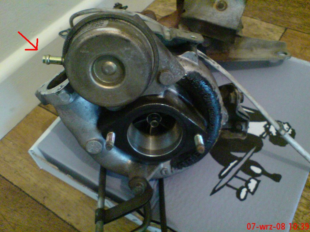

Przymierzam sie do wymiany turbo w moim s13 i trafilem na maly problem. Otoz nie wiem gdzie mam podlaczyc wezyk od akutora
Problem z podlaczeniem turbo
- roball
- Postojebca Nałogowy
- Posty: 3140
gdziekolwiek pomiędzy ujściem muszli zimnej a IC (będzie trzeba dospawać króciec)
w s14 (z którego chyba jest to turbo) podpięcie idzie przez diwajsik który podbija doładowanie z 0.3 na 0.6
bez niego doładowanie zostanie na 0.3 bara ..
możesz podpiąć między IC a przepustnicą - wtedy będzie trochę więcej pompowała ale to półśrodek - lepiej zapodać MBC
