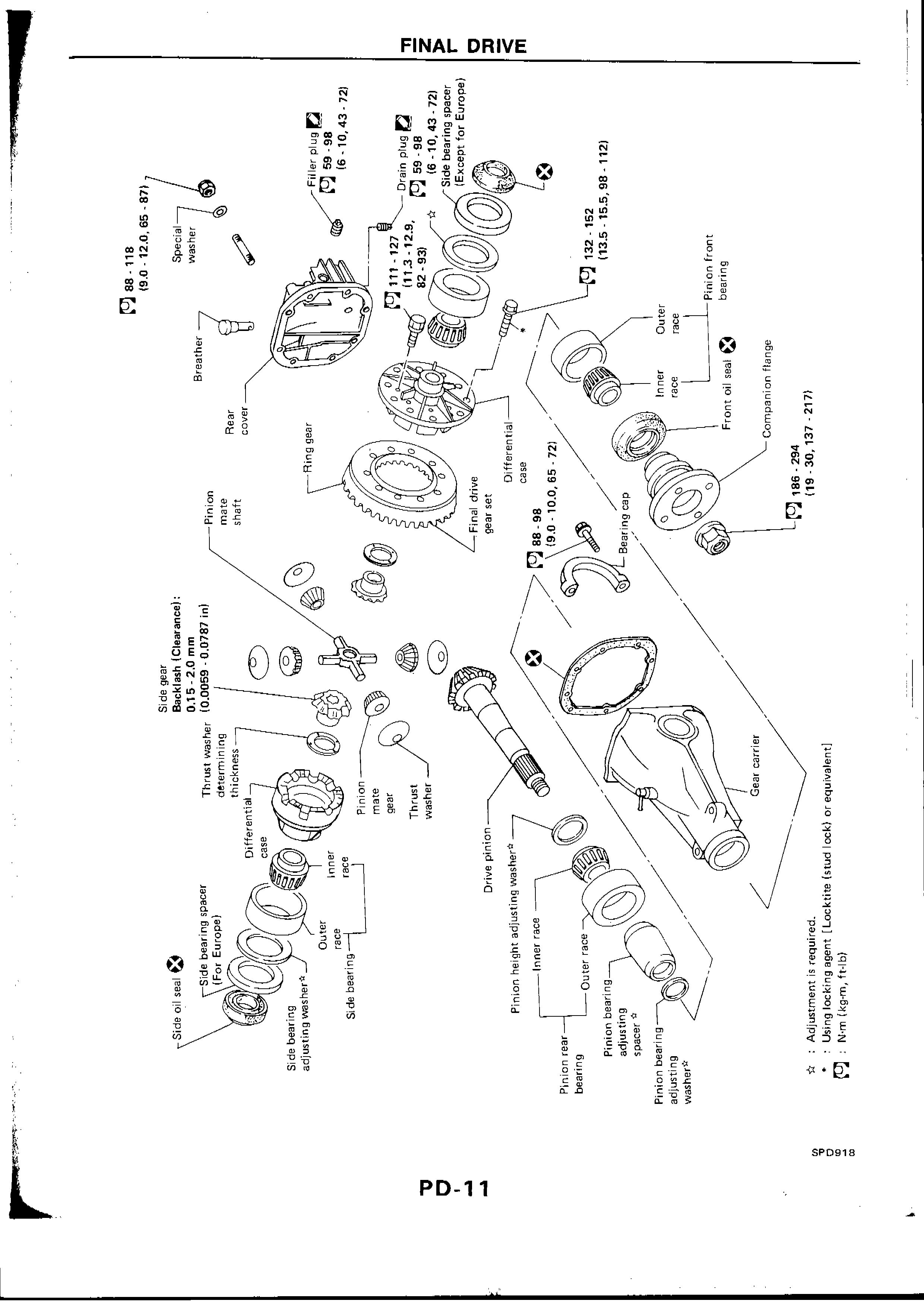

Może ktoś mi podpowie z jaką siłą należy docisnąć śrubę od główki tylnego mostu ?

Mam nadzieję, że tu znajdziesz odpowiedź :mrgreen:
BTW: Książka serwisowa jest do pobrania ze strony głównej klubu Turbokillers >> szukaj w dziale download :wink:

ale duży dość rozrzut jest momentu docisowego 186 do 294 Nm
gdzieś można ściągnąć takie rysunki?

Wejdź na stronę główną klubu do działu download tam są książki serwisowe :mrgreen:
