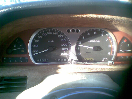

widok przed wyciągnięciem
http://lh5.google.pl/scooterkoszalin/R- ... imgmax=512

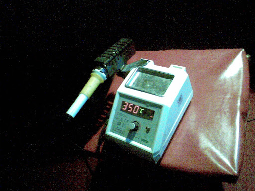

lutownice ustawiamy na temperaturę ok 350'C
http://lh3.google.pl/scooterkoszalin/R- ... imgmax=512

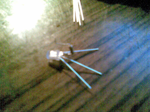

moja dioda RGB z rezystorem
http://lh6.google.pl/scooterkoszalin/R- ... imgmax=512

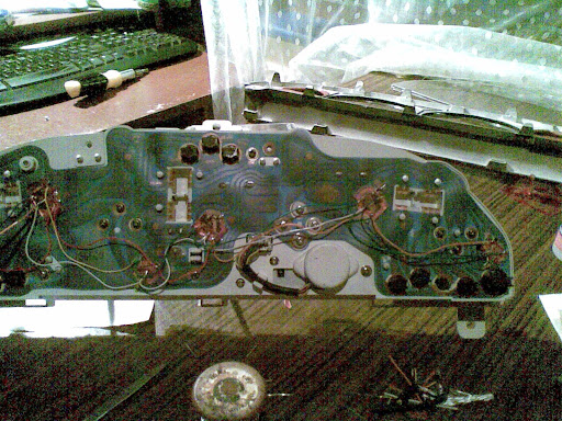

to widok zegara od tyłu z wyciągniętymi żaróweczkami
http://lh4.google.pl/scooterkoszalin/R- ... imgmax=512
a tu już z polutowanymi diodami

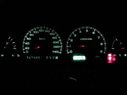

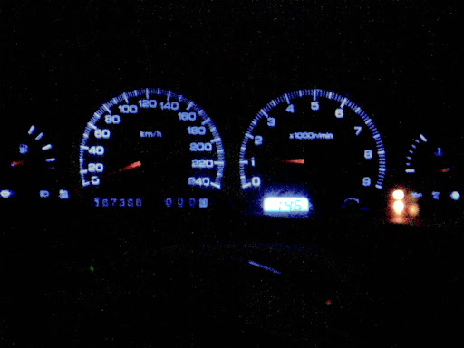

a to efekt końcowy o godzinie 22:30 w aucie :D pomalowalem sobie też wskazówki ;) "specjalnym" lakierem z alledrogo :D

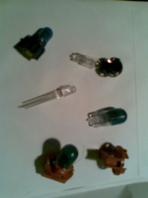

dobra jak wyjdę z wanny to pstryknę zdjęcia.
[ Dodano: Czw 20 Mar, 2008 23:24 ]
oto zdjęcia rozebranych i nie seryjnych żaróweczek i moja dioda RGB
na oprawce jest tylko napis "Wedel"
żartuje Toshiba
