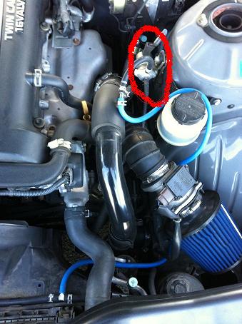

rozumie ze to w czerwonym kolku to ori solenoid sterujacy doladowaniem w s14?
jesli tak, to nalezalo by to pominac, bo doladowaniem bedzie sterowac ebc,
wszelkie wolne krocce i wezyki musza byc zaslepione,
najlepiej porob sobie fotki tego jak bylo(wezykow, kabelkow itd), w razie potrzeby jakby trzeba bylo sie cofnac,
