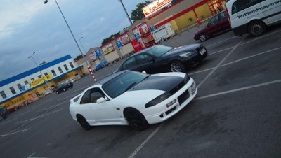

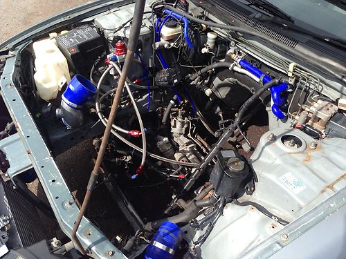

Sprawa wygląda tak:
zakupiłem skyline rb25de w uk, po przyjezdzie do polski okazało sie ze w chłodnicy i wężach jest więcej oleju jak wody,sprawa była jasna, wydmuchało uszczelkę. tak więc kilka dni temu silnik został rozebrany i trzeba zamawiac czesci z uk.

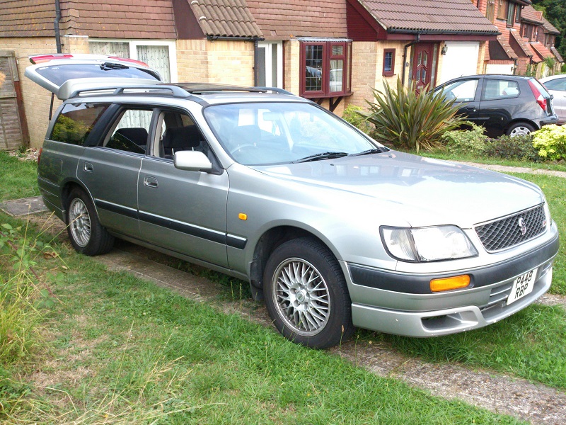

wczoraj udało mi sie kupic nissana stagea rs4 automat rb25det, oraz na 99 % będe kupywał bude od r33 gtr bo bedzie okazyjna cena tak wiec zal nie wziąsć
i teraz pytanie,
co doradzacie zrobić,silnik rb25de jest juz rozebrany w mak, zastanawiam sie na dwoma opcjami
-sprzedac wyremontowany silnik rb25de i do skaya r33 włożyc rb25det z nissana stagea
lub
- włożyc ten silnik ze stagei do r33 GTR , i teraz pytanie:
nie wiem czy moge napotkac jakies problemy ze swapem rb25det do gtr-a, tam jest napęd na 4 buty nie wiem jak mają sie sprawy z zawieszeniem i wiązką
proszę o rady może macie jakis inny ciekawy pomysł co by można za projekt wymyslec z tych trzech aut

MEFisto087
Posty: 4139
Lokalizacja: WM_____
wybacz stary ale ja bym olał r33 i ogarniał stagea bo jest dużo rzadszym autem. co do swap nie powinno być żadnych problemów i jeżeli jest to stagea rs4 to ma taki sam napęd na 4 kola jak w gtr.
a i Stagea to tak naprawdę skyline kombi

stagea odpada, mam zamiar zrobic mój pierwszy projekt na delikatny driftowóz a stagea raczej sie do tego nie nadaje, wiem ze stagea to sky w kombi ale czy przy swapie z automata stagei do r33 manual nie bedzie zadnego problemu? wiązka chyba ta sama? ksrzynia mam nadzieje tez bedzie pasowac z rb25 de
patryk csl
Posty: 4
Rejestracja: pt 13 wrz, 2013 20:52
Lokalizacja: stargard
najchętniej włozyłbym silnik ze stagei+ skrzynia manual z rb25de do gtr-a, nie wiem tylko czy moge napotkac na jakies problemy, czy tez bedzie to zabawa plug & play
tak więc prosze o radę.
Ostatnio zmieniony pt 13 wrz, 2013 22:26 przez patryk csl, łącznie zmieniany 1 raz.
Posty: 2728
kazdy z tych wozow ma inna wiazke-kazda trzeba przelozyc/przerobic zeby pasowala w innej budzie.
silniki mozesz zamieniac w budach w miare p&p ale trzeba kombinowac z wiazkami i osprzetem
