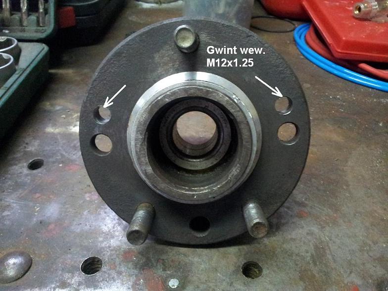

Ja ma dostep do darmowego parku maszynowego wiec tego sie nie boje. Ale myslalem raczej ze sam to ogarne. Jedna szpilka pozostaje w seryjnym miejscu. Dwie nowe wierce i po zabieleniu powierzchni od spodu wbijam jak ori. Gorzej z pozostalymi dwiema bo wypadaja na wzmocnieniu, ale na to tez mam chyba patent. W tamtym miejsci wrzucam szpilki bez radelka (wkrecane). Nie pamietam dokladnie ile tam jest "miesa" ale chyba ok 7-10mm wiec jak na moje w zeliwie czy jakims staliwie to gwint M12x1.25 bedzie sie trzymal. A tak na marginesie to bedzie szpilek 5 a nie 4 wiec sily sie troche zmniejsza na kazdej z nich.
zawsze mozesz wkrecic normalne sruby od tylu piasty jak beda gwinty, ja u siebie wrzucalem piasty z e36 to tak zrobilem, wkrecilem sruby 10.9 i przylapalem spawarka w dwoch miejscach zeby sie nie przekrecaly, najtanszy sposob bo za sruby dasz pare groszy.
Pytanie czy po przewierceniu piast wystarczy miecha w miejscu nowych srub?

przod ogarniesz w ten sposob be problemu.
tylko tak jak pisal banoff cyknij nowe sruby od tylu spawarka

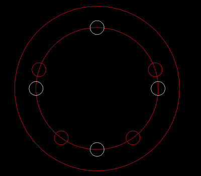

możesz mi zmierzyć tą tylną piastę w najwęższym miejscu ?
zrobię symulację na kompie
Niestety nie ma możliwości przerobienia tylnych tak jak przednich. Trzeba spawać i kombinować, bo nie da rady przestawić tak, żeby się zmieściły szpilki.
Będę robić tak samo z przednimi
Scooter zrobiłbyś sumulację przednich na 5x120 ?
jak podasz wymiary na pw
na 5x120 nie da rady na serii
po pierwsze jeden otwor wyjdzie jajo a po drugie srednica piasty jest troche za mala i wyjdzie bardzo cienka scianka po przewierceniu
