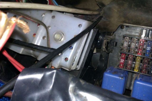

Witam, chciałem dziś podpiąć się kompem pod auto i ... lipa bo nie mogę znaleźć złącza:/ wedle serwisówki powinno się znajdować w skrzynce z bezpiecznikami od drzwi kierowcy a u mnie nic tam nie ma:((( Pytanie gdzie ono może być i ewentualnie jak je znaleźć po kablach...
na zdjęciu widać jak to u mnie wygląda.

szukaj dobrze,po kablach zabardzo nie dojdziesz,chyba ze zrzucisz cala deske
Hmm czyli to powinna być lużna wtyka/gniazdo. Jakiego koloru? Kurcze to moje chyba bardzo głęboko się schowało:/

Sprawdź w kompie czy fizycznie wychodzą kable do consulta.. Były serie gdzie po prostu złącze nie było wyprowadzone, głównie chyba starsze S14 ale może w Twoim też tak jest..

pewny jestes tej informacji?SnowBizz pisze:Sprawdź w kompie czy fizycznie wychodzą kable do consulta.. Były serie gdzie po prostu złącze nie było wyprowadzone, głównie chyba starsze S14 ale może w Twoim też tak jest..
bo ja sie jeszcze z taka sytuacja nie spotkałem.
Za to spoktalem sie z tym ze w efekcie poprzednich wlascicieli/napraw te wtyczki byly gdzies wrzucane za puszke z bezpiecznikami i nie dalo sie ich znalezc.
jak chcesz wyprowadzenia z kompa to nic trudnego

tu masz pinouta kompa i z tego wyprowadzasz sobie kabelki do consulta.
potrzebujesz rx,tx,clock +12v i mase
A może to przeróbka z anglika i zapomnieli o wtyczce
Miałem w rękach 2x s14 i 2x s14a i wtyczka zawsze była przymocowana do puszki bezpieczników.
Heh nie:) nie przeróbka:) Nawet zdjąłem tą obudowę przy nogach od str kierowcy i nic:/;p żadnego złącza. Ale jeszcze będę szukał:) a powiedzcie mi jeszcze który to jest główny ECU? ten w nogach od pasażera? A ten pod tylnym siedziskiem? Po co on?

ten z tyłu to pewnie od ABS'u... ale nie jestem w 100% pewien więc niech ktoś potwierdzi
Ten z przodu przy nogach to ten główny na pewno

ten przy nogach pasazera to ecu silnika,ten w tylnym boczku to abs
hmm a ten pod tylną kanapą?;>
