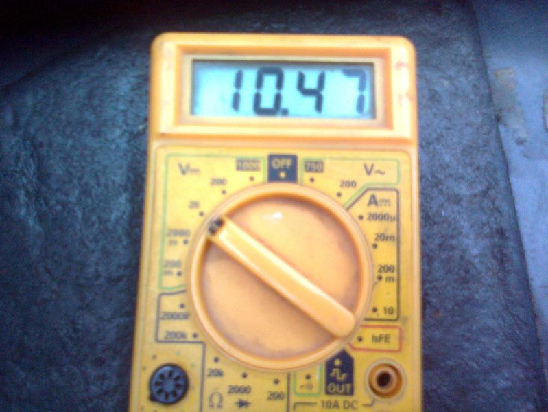

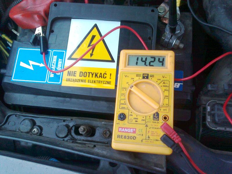

mogę potwierdzić że to potrzebna modyfikacja s13 :D
tylko proponuje masę z aku nie z budy !
na mierniku są podane wartości na odpalonym silniku
różnica 3,7v więc warto robić nową instalkę :D
