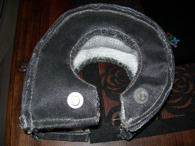

Witam wszystkich Turbokillersów! Od jakiegoś czasu wertuję to forum przeglądając mnóstwo ciekawych i fachowych topiców....niestety nie posiadam kultowej "Nyski" lecz równie sympatyczną Miatę którą właśnie uturbiam. Zakupiłem niedawno za oceanem turbo kit marki Greddy do którego dokupiłem "turbo blanket" z troski o odpowiednią temperaturę pod maską. Niestety mam pewne obawy o trwałość łożysk turbiny zwłaszcza że jest chłodzona wyłącznie olejem.... Czy ktokolwiek ma doświadczenia z tego typu gadżetem???

Co do łożysk to wydaje mi się że nic złego nie powinno się z nimi stać.Skoro producent zaprojektował to tylko na chłodzenie olejem to na pewno wykonał jakieś testy wytrzymałościowe.Po za tym łożyska masz między muszlami tam gdzie dochodzi olej i woda( w naszym przypadku) a ta "kurteczka" jest tylko na muszlę gorącą.
Jej zadanie to nie tylko obniżenie temperatury pod maską ale także nadanie spalinom w turbinie odpowiedniej temperatury a co za tym idzie większej objętości. A większa objętość spalin to szybsza reakcja turbiny na dodawanie gazu.

a ja bym dodał że chodzi o różnice temperatur za i przed turbiną. Różnica temp. powoduje w konsekwencji różnice ciśnień, a im większa różnica ciśnień tym prędkość przepływu większa. Dla tego również stosuje się bardzo szerokie DP - przed turbiną ciśnienie jest duże w DP znacznie się obniża i znowu większa różnica ciśnień.scooter pisze:Witaj![]()
...Jej zadanie to nie tylko obniżenie temperatury pod maską ale także nadanie spalinom w turbinie odpowiedniej temperatury a co za tym idzie większej objętości. A większa objętość spalin to szybsza reakcja turbiny na dodawanie gazu.
Niestety konsekwencja jest taka że jak mamy samochód skonfigurowany na różnice ciśnień tubo/za turbo (większa wydajność turbo), to w momencie jak boost jeszcze nie wszedł to powiększa turbo dziurę - spaliny szybko przechodzą za turbo i już tam niejako "zostają" bo różnica temp. i ciśnień na odcinku wydech/atmosfera jest mała.

Ma trzymać temp. i to wszystko. Przy czym nie ma nic za darmo - taki kocyk powoduje że sprężarka pracuje w wyższej temp. n(taki jest cel), jeśli EGT idzie powyżej 900 to zdrowe nie będzie (skróci żywotność) jeśli praca w takich warunkach będzie zbyt długa..
