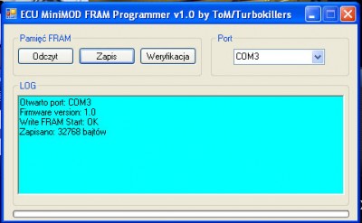

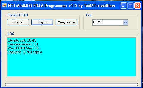

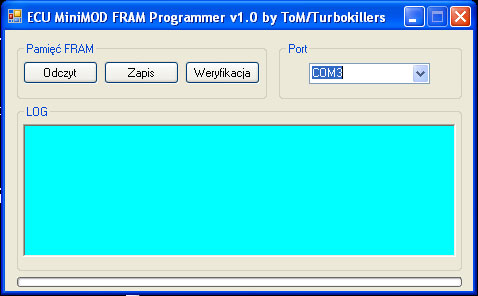

Tak wiec aby np. przeprogramowac pamiec FRAM w EcuMiniMod musze:
1. Wyjac z ECU
2. Podlaczyc do niego zasilanie 5V
3. Wgrac specjalny soft do procesora (napisany tylko na te potrzeby)
4. Wgrac specjalna zawartosc do CPLD (Xilinx)

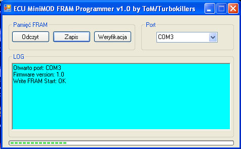

5. Odpalic na PC program Loadera (ktory tez trzeba bylo napisac ;) ) - nizej screenshot
6. Zapisac/Odczytac pamiec FRAM
7. Wgrac do CPLD (Xilinx) wsad zapewniajacy wspolprace z ECU
8. Wgrac do procesora wsad zapewniajacy wspolprace z ECU
9. Wsadzic plytke do ECU
10. Podpiac ECU do zasilania
i co ciekawe trzeba ta czynnosc powtarzac bardzo czesto :mrgreen:
Docelowo w pamieci FRAM bedzie zapisany specjalny BootLoader ktory zapewni wmiare szybkie i bezbolesne podmiany softu dla ECU - jednak trzeba go tez napisac :mrgreen:

Ot i to tyle na dzisiaj na koniec wspomniany screenshot programu pomocniczego ;) do programowania pamieci FRAM na plytce MOD-u :)
Jakies Pytania ??? :mrgreen:

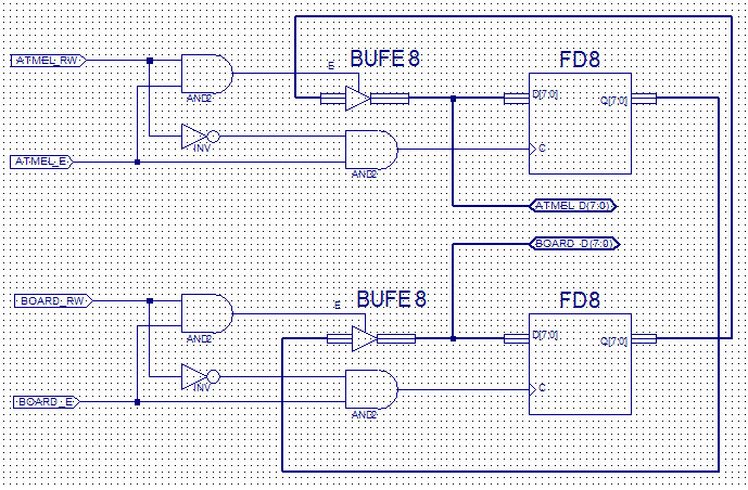

A jednak :( bedzie trzeba zmienic elektronike i robic nowe plytki :(
Niestety o ile wysylanie danych z ECU do Mod-a dziala to w druga strone calosc jest bardzo niestabilna. Powinno pomoc dolozenie buforow z zatrzaskami na szyne danych pomiedzy atmelem i ECU. Prawde mowiac to obawialem sie tego juz podczas projektu - jednak chcialem minimalizowac koszty i rozmiar plytki (cena).
No ale jak to mowia czlowiek uczy sie na swoich bledach. Do tego wystepuje jeszcze od czasu do czasu dziwna sytuacja tzn. procesor ECU idzie podczas startu gdzies w "las"...
CO ciekawe nie pomaga wlacz/wylacz - jak zaskoczy to juz dziala ok...
Narazie nie udalo mi sie tego zdiagnozowac i bez analizatora stanow logicznych przynajmniej 27 kanalowego trudno bedzie zdiagnozowac problem. Mozliwe ze bufory zalatwia sprawe bo wydaje mi sie ze przez Atmela wystepuja jakies zaklucenia na szynie danych. Chyba ze to problem z CPLD i adresacja FRAM lub moze cos innego....
Nic ale ten problem narazie odkladam - zajme sie nim w dalszym terminie.
Narazie jednak plytek zamawiac nie bede - szkoda troche kasy, podebne jeszcze jeden CPLD na kabelkach do obecnej plytki... jak juz wszystko zacznie dzialac to zamowi sie wtedy juz finalne obwody drukowane.
Jesli chodzi o bufor jaki chce dodac to nizjej w formie schematu (mysle ze bardziej czytelne niz zamieszczane wczesniej fragmenty VHDL-a). Bedzie on w kolejnej kosci Xilinx 9536XL - tutaj jeszcze sa kolejne watpliwosci. Ciekawe czy procesor z ECU dogada sie ok z logika 3.3V Xilinx-a.... No ale wyjdzie to w praniu...

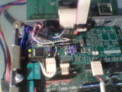

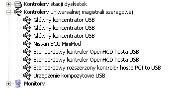

Do tego doszedlem jeszcze do wniosku ze warto troche przerobic czesc UBS :) o ile wykrywa uklad ok (zdjecie) to zmienie aby zasilany byl z komputera i wlaczenie/wylaczenie zaplonu (odciecie czesci napiec do ecu) nie powodowalo non stop odinstalowywanie i wykrywanie sprzetu przez Windows - co jest przy dluzszych pracach dosc upierdliwe...
ToM
Posty: 1009

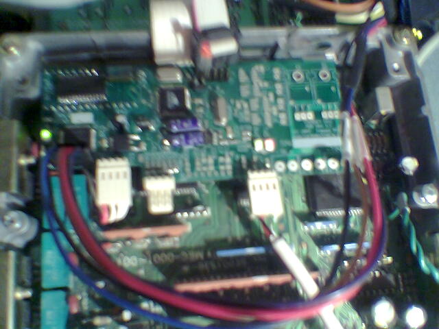

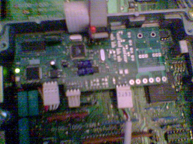

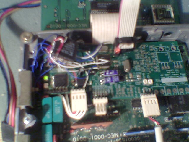

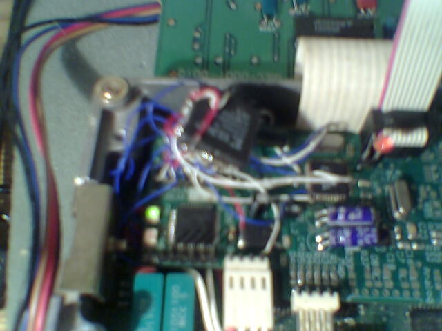

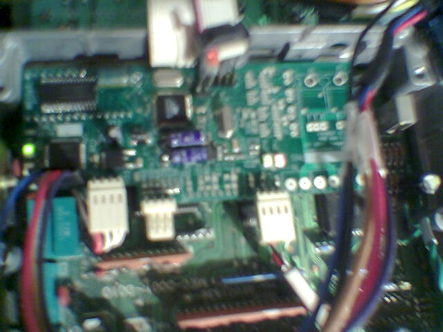

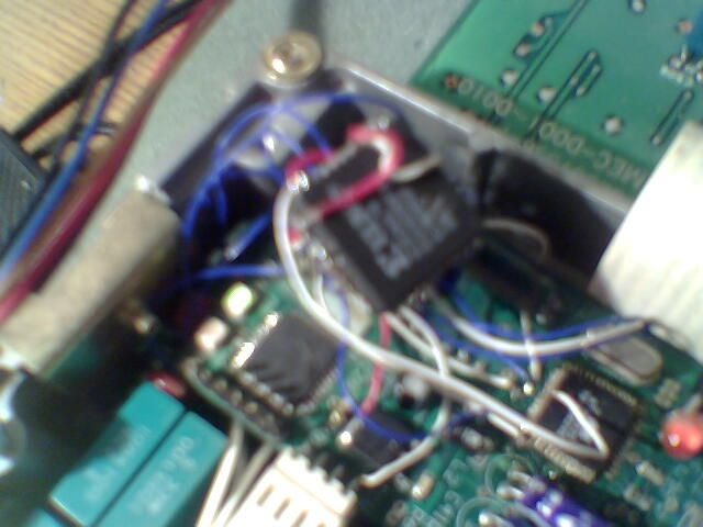

Wiec tak info mialem dac juz jakis czas temu...
Dodatkowy CPLD dolutowalem praktycznie tego samego dnia co padl pomysl... i komunikacja dziala w 100% idealnie. Mialem dac info tego samego dnia, ale rozlozyl mi sie komp i musialem robic reinstal + czesc sciagac z netu...
Kwestje dziwnych zachowan ecu - to chyba wina stosowanego przezemnie kompilatora - musze dokladnie oblukac program do patchowania i wyniki kompilatora.
Narazie uklad po starcie wpada po pewnym czasie w przerwanie IRQ1 i z niego nie wychodzi... ale wyglada to mi na OK :) chyba ze tak dziwnie wiesza sie procek za kazdym razem. Musze dokladnie oblukac przerwanie - ale wydaje mi sie ze czeka na odpalenie auta....
Choc nie mam teraz jak sprawdzic ukladu w samochodzie...
Przy bootloaderku wywala mi dosc czesto przerwanie bad-opcode - czyli nieznana instrukcja dla procesora.... albo to problemy z odczytem FRAM-u albo jak wspominalem wina kompilatora...
Jak narazie troche duzo problemow naraz i brak chocby analizatora stanow aby dokladnie przesledzic co sie dzieje na szynach adresowych i danych ECU.
Uklad obecnie moze nie wyglada najpiekniej - jednak i tak czuje ze jeszcze czesc hardware moze sie zmienic do wersji finalnej. W sumie sam MiniMod jako uproszczony uklad powstal niejako w kilka dni (wizja i schemat) - wiec sam sobie jestem troche winny ze nie porobilem
wczesniej testow...
Oto fotki dolutowanego wynalazku:

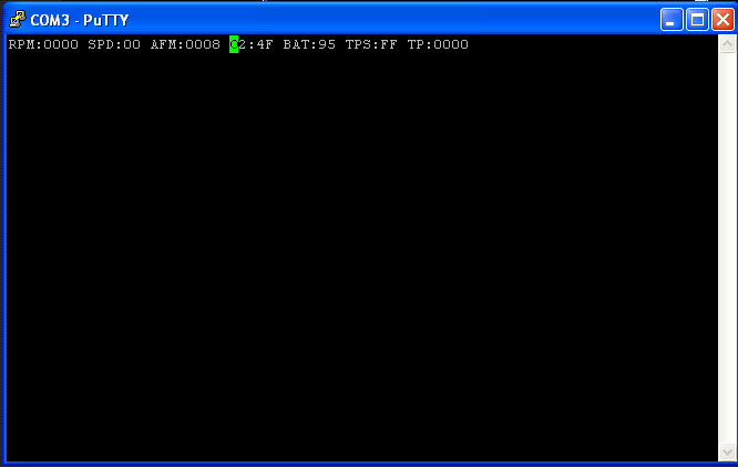

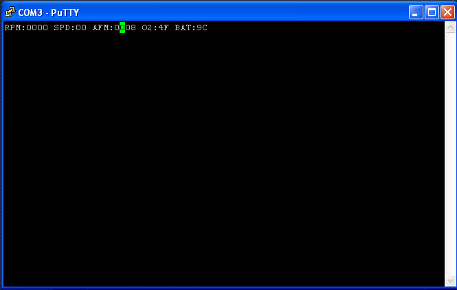

No i chyba zaczelo dzialac :mrgreen: - jeszcze trzeba by wpakowac do auta i sprawdzic :)
Ale jutro spadam na Warszawe i raczej mi sie to nie uda...
Co prawda jeszcze nie dziala z bootloaderem, ale w petli wysylane sa do atmela glupie dane ;)
Tak samo po przylozeniu napiecia na pin 45 zlacza ECU (Ignition On switch signal) procka ladnie startuje i zalacza pompe paliwa (w moim przypadku LED-a) :mrgreen:
No nic testuje dalej - graty wezme chyba do Wawy - mysle ze Wildcat nie bedzie sie bal podlaczyc cuda w swoim aucie :mrgreen: i bedzie mozna dzialac nad dalsza czescia software...
A to co wyswietla nizej
(BAT: 9C - napiecie akumulatora) : 9C = 156, 156 * 0.08 = 12.48V - i to by sie zgadzalo
zobaczymy jak reszta...

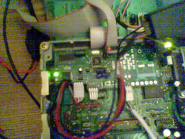

ToM
Posty: 1009
No i pare innych funkcji tez dziala TPS (podlaczony na stole potencjometr) :mrgreen:
Nie chce zapeszac ale wrozylo by to chyba rozwiazanie problemow z Hardware - jeszcze nie wiem jak sie zachowa zapis do FRAM. Jednak mam nadzieje ze nie bedzie problemow...
