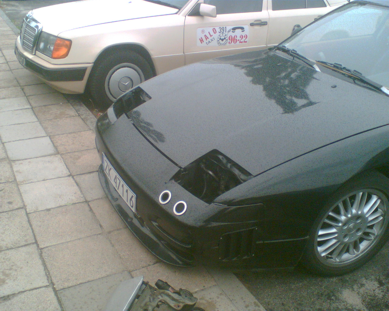

a co do lampek z 300zx w 200sx to wyglądają co najmniej dziwne są za duże i nie pasują do lini samochodu
lampy otwarte na około 7cm

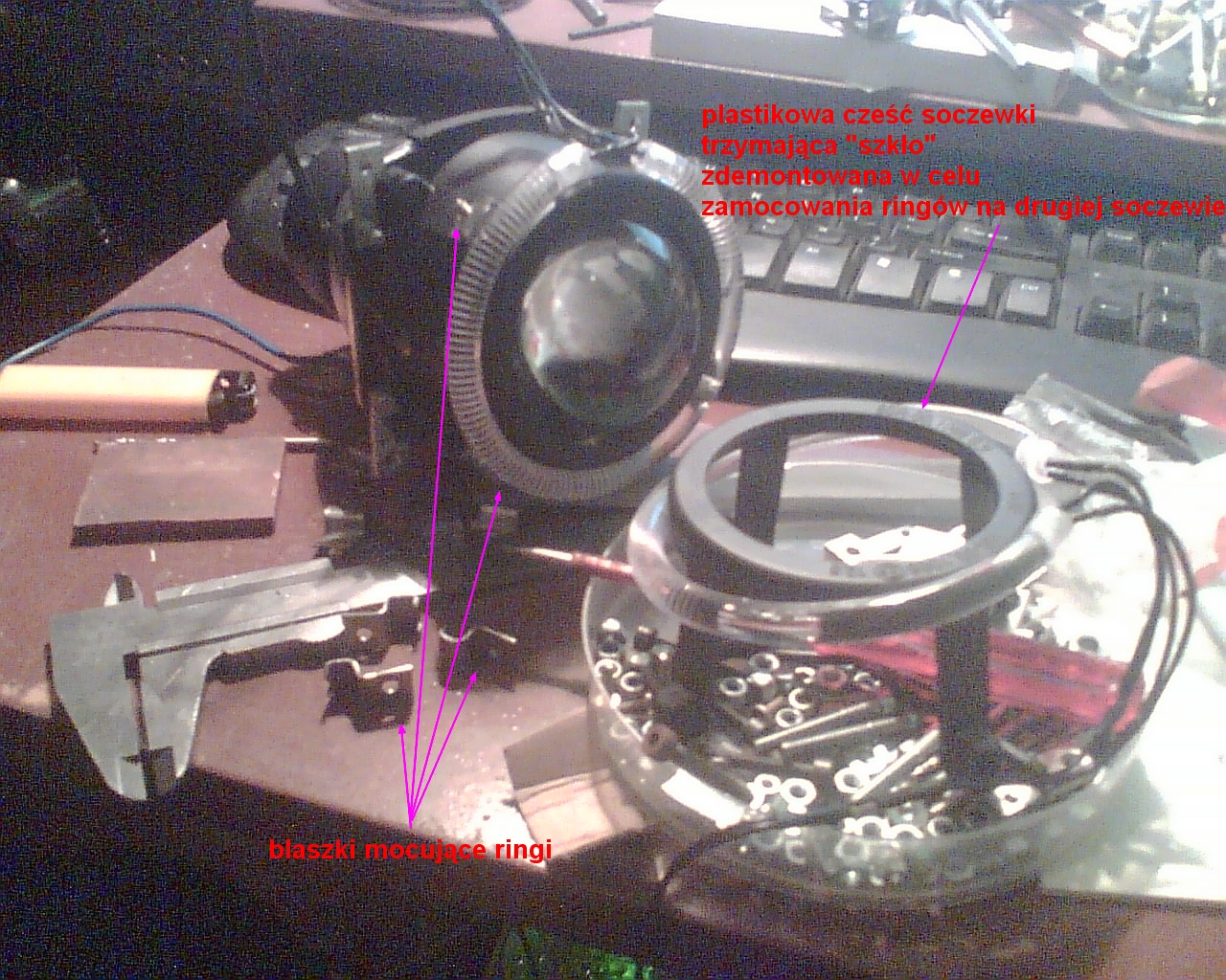

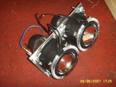

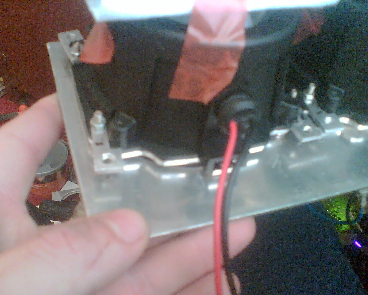

żeby nie było,że nic nie robie zamieszczam dzisiaj jedną z soczewek już z zamocowanym na stałe ringiem.Trochę było zabawy z dorobieniem odpowiednich blaszek ale efekt super.na innych zdjeciach widać aluminiowe mocowanie soczewek na którym bedzie się odbywała regulacja połozenia soczewki.No wiecie świecenie lewo prawo,góra dół
Ciągle czekam na drugą parę soczewek,ale jak tylko dojadą moje prace przenoszą się z domowego poligonu pod maskę auta.
Jeśli jest zainteresowanie moim projekcikiem to bede zamieszczał fotki jak coś się będzie działo na plus.

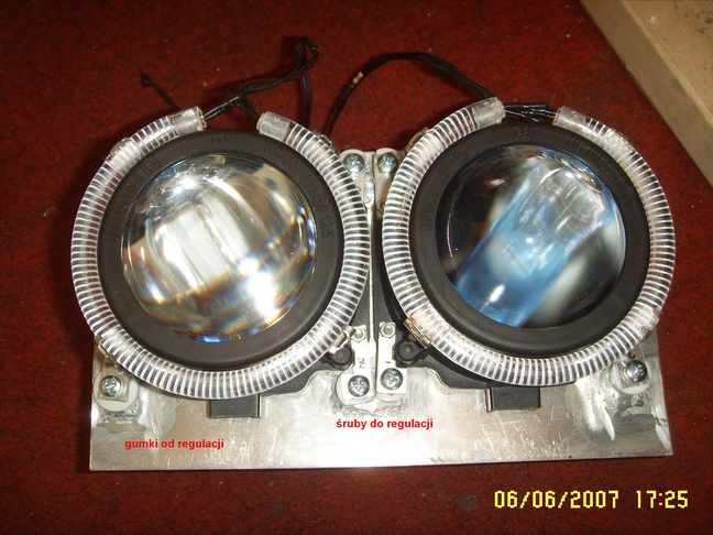

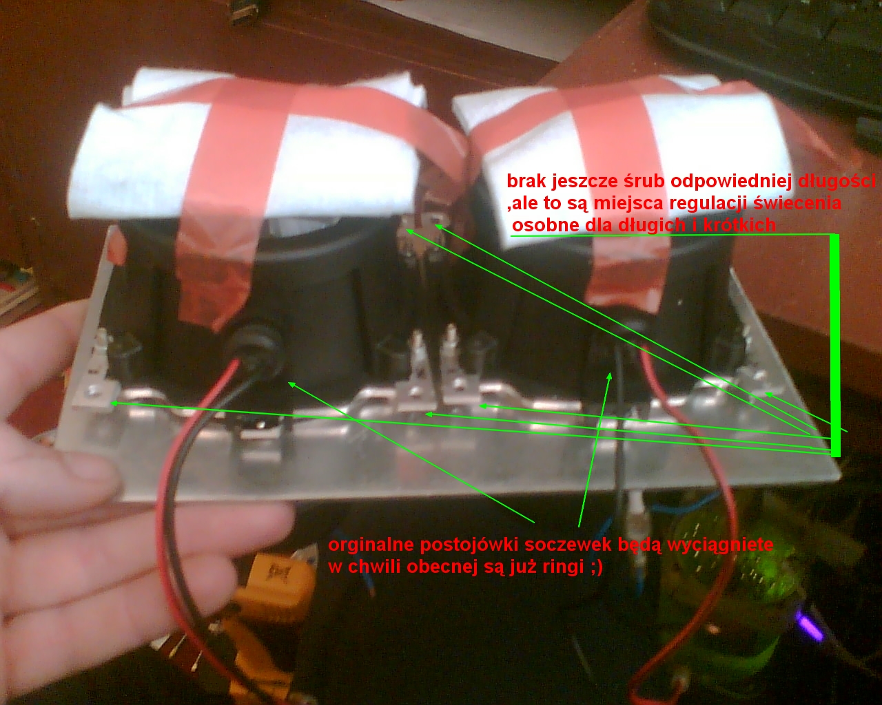

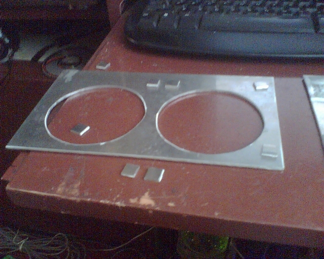

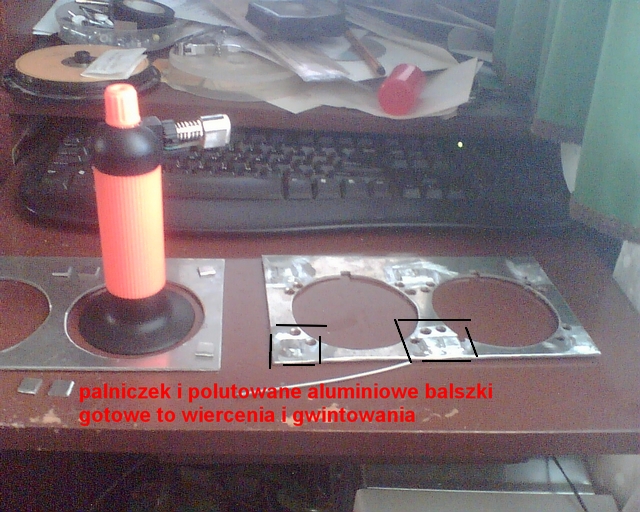

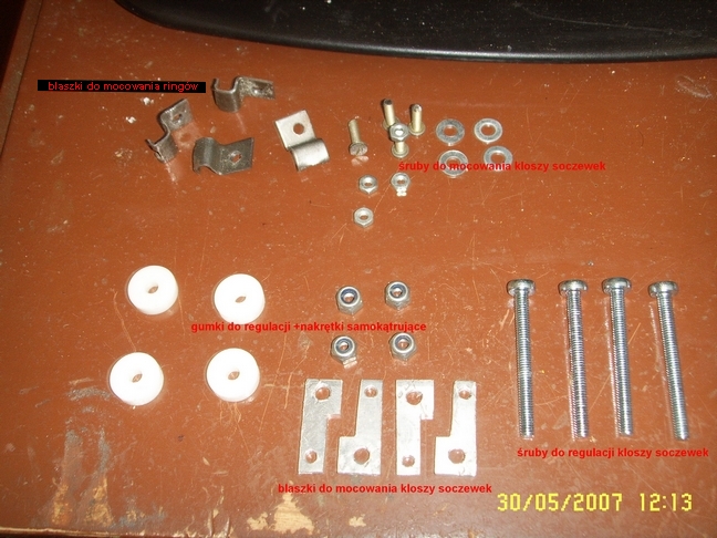

wracając do tematu zamieszczam etap wykonania alumiowej blaszki w której bedą zamocowane klosze soczewek.nastepnie zdjecie elementów z których składa się regulacja świecenia i samo mocowanie kloszy.i na końcu kilka zdjęć jak to wyglada po złozeniu do kupy.
Jak jakieś pytania to walić śmiało
z powodu edycji zdjecia są trochę poprzesuwane ale opisane wiec problemu nie bedzie
mineło kilka dni odkąd przyjechała druga para soczewek.bazabaza pisze:no i jak sie projekt posuwa
mam troche innych zajęć obowiązkowych ale druga para lampek jest gotowa co widać na zdjeciu.
od poniedziałku przenoszę się pod maskę auta tylko muszę jeszcze kupić jakieś wtyczki którymi bedę podłączał lampki do kabli-takie z zaczepem zeby sie przy wibracjach nie wyczepiało.
w planach mam zakończenie wszystkiego w ciągu 6dni-niestety muszę jeszcze chodzić do pracy hehehe
dobra daję zdjecia i spadam spać.

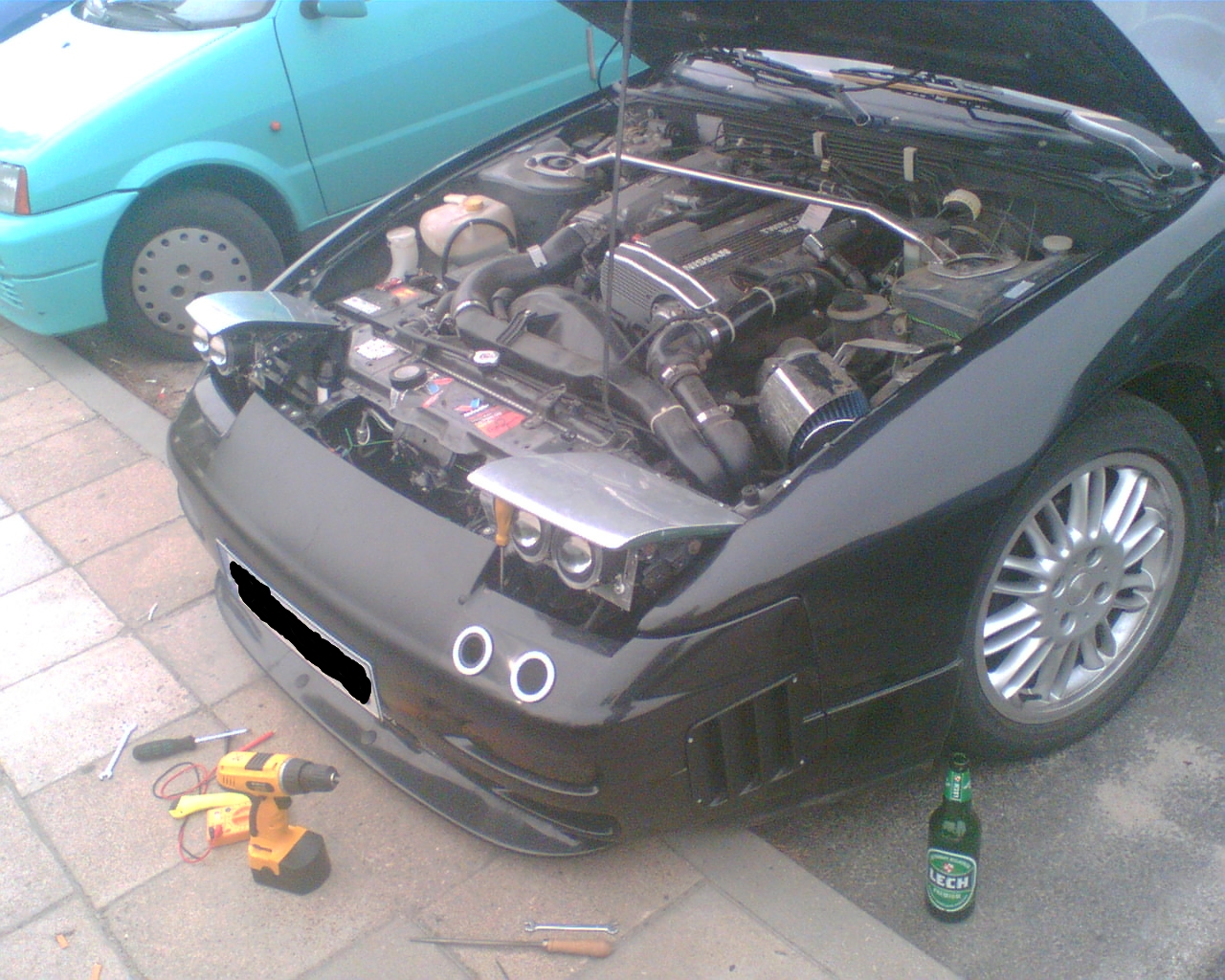

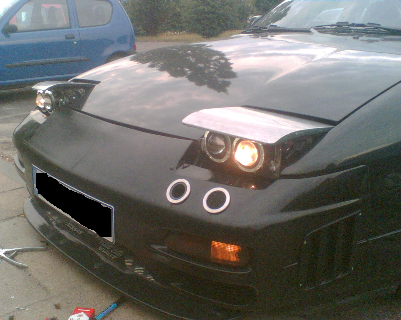

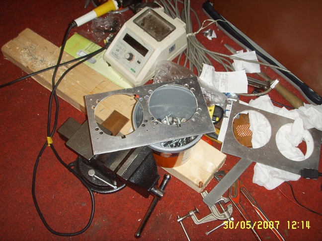

no to dziś zaczeło sie montowanie.

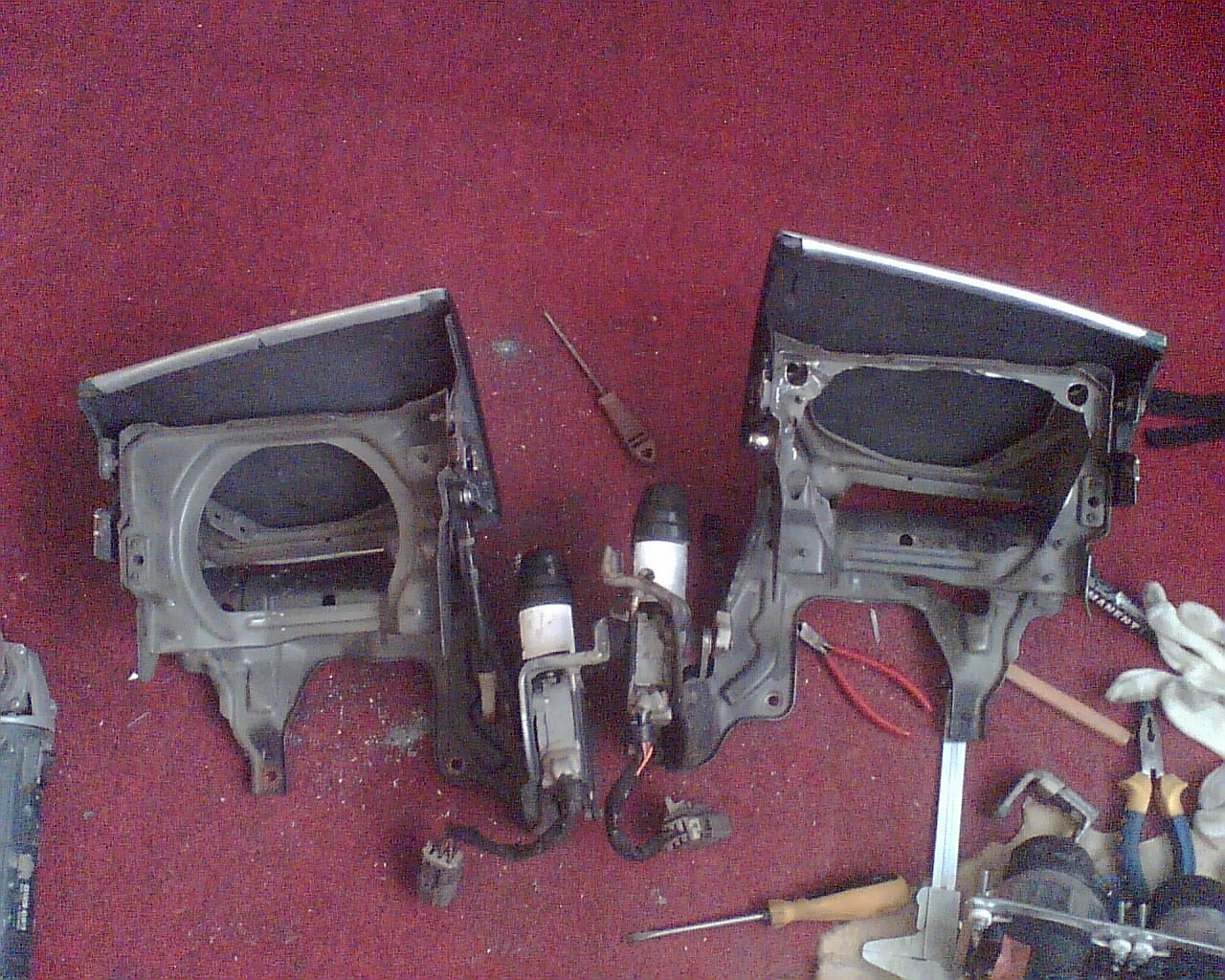

sporo rezania-na jednym zdjeciu widać lampę przed rezaniem gumówką i drugą już po.a na innym widać twórczy bajzel -nie z tej ziemi
prawda jest taka ze nie moge sie doczekać jeżdzenia z tym ustrojstwem
a planowane jest jeszcze 3-5 dni roboty
właśnie zamontowałem
jeszcze czeka mnie ustawienie świecenia i zrobienie obudowy
wybaczcie ze tak mało pisze ale nie mam siły

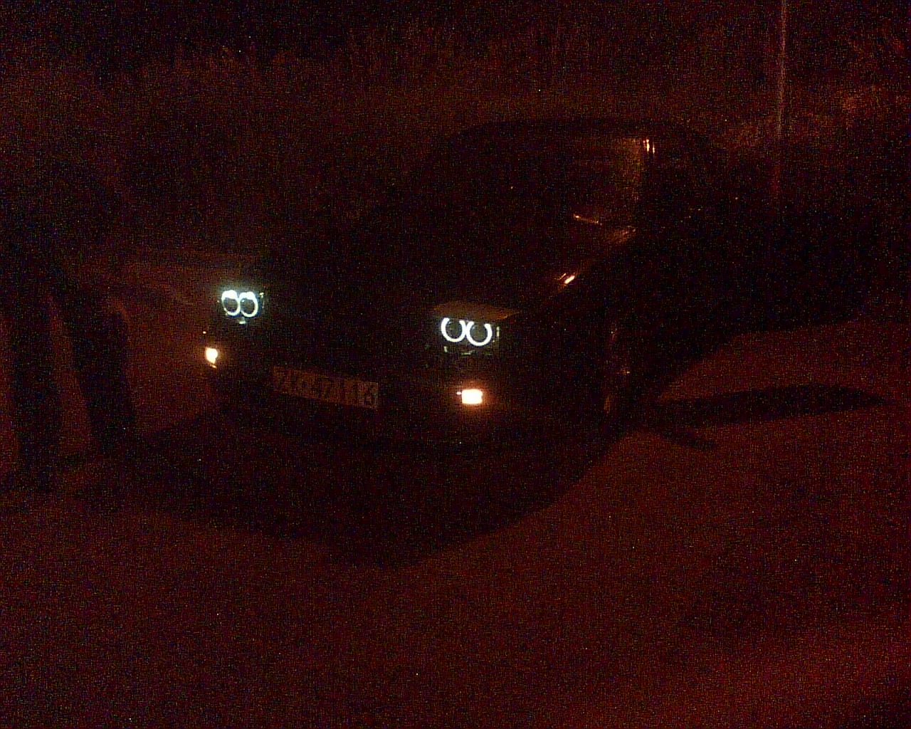

chcecie to macie
zdjecia w nocy.światła krótkie na jednym zdjeciu a na drugim same ringi

chcecie to macie

chyba jesteś pierwszy
fajny efekt w nocy...
jak świecisz soczewkami to chyba ringi powinny być wyłączone - i tak ciężko na nie spojrzeć
jak efektywność świateł, farba odblaskowa się nie wypala na znakach ?
