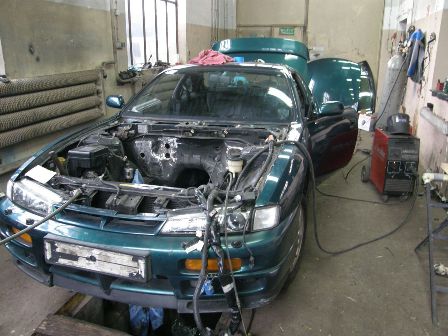

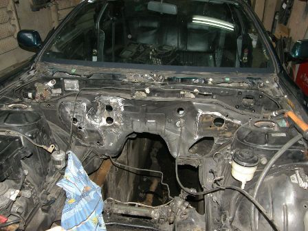

Tak jak pisałem prace trwają:)
Jutro może wrzucę więcej fotek teraz szkoda mi czasu bo cały czas jestem na warsztacie:)
Ściana gotowa:)
Ściana gotowa:)

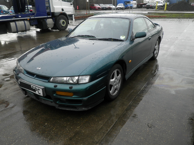

A to już u mnie:)
A to już u mnie:)
Jeszcze w Anglii
Jeszcze w Anglii
