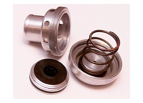

bzx pisze:zalożyłem BOV i kicha, otwiera się przy otwartej przepustnicy, regulacja nic nie daje, wygląda na to że wina leży po stronie sprężyny. Z czego dobrać taką sprężynę?, objeździłem pare sklepów i nic nie mają takiego
moze ktoś ma sprzedać - sprężynka o wymiarach:
średnica zewnętrzna - 36mm
wysokość - ok. 45mm po wyjęciu
W sklepie nie znajdziesz najlepiej jest dorobic... Ja do swojego dorabiałem (bo zepsulem) i kosztowalo to okolo 10 zł. Znajdz u siebie w Rzeszowie zakład który zajmuje sie dorabianiem sprezyn zrobia ci kilka i za grosze.

bzx pisze:moze ktoś ma sprzedać - sprężynka o wymiarach:
A jaka grubość drutu i ile ma pełnych uzwojeń...?

grubość 2.5mm, ma 3 pełne uzwojenia + zakończenia, drut stalowy.

Masz bardzo mocną sprężynę, ja stosuję sprężyny o bardzo podobnych parametrach w BOV'ach, które wytrzymują ponad 2 Bar ciśnienia. Obawiam się, że przyczyna jest gdzie indziej.
Nie jestem pewien, bo przez internet ciężko jest wydać właściwą diagnozę, ale może przyczyna leży po stronie zbyt dużego ściśnięcia sprężyny, która nie pracuje prawidłowo... Ale jeszcze raz, otwiera Ci się tylko wtedy jak jest pod obciążeniem (z otwartą przpustnicą), a na biegu jałowym jest zamknięty...?

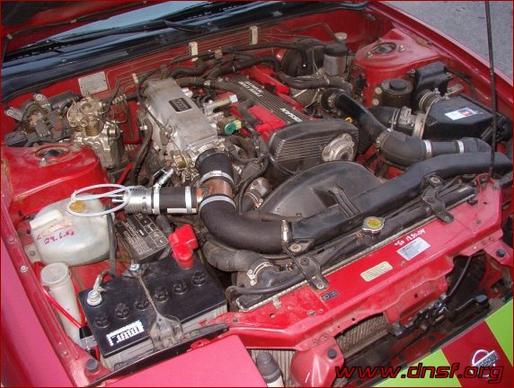

Podłaczony jest przed przepustnicą ( patent jak na zdjęciu ), podciśnienie z weżyka za przepustnicą koło masy - jak na stronce, z tego grubszego.
Otwiera się i na jałowym i na obciążeniu, tyle że na jałowym obroty w miarę się ustawiają na 850 - 900 ( przed montażem było idealnie 850 ) a na otwartej przepustnicy najpierw go zamyka i od razu ciśnienie go wypycha, i to na nie wysokich obrotach. jak jade to słychać jak pracuję, świszczy sobie przy zmianach i odjęciu gazu ale też jak wcisne mocniej gaz to slychać ciągły świst z niego. w czasie jazdy przy wrzuceniu jałowego obroty spadają i chce zgasnąc.
Sprężyna jak jest mocniej ściśnięta to nieszczelnośc jest mniejsza, tak że po tym mi się wydawało że jest za słaba, no ale teraz to juz nie wiem co jest.
S13GR bov.jpg (68.74 KiB) Przejrzano 3202 razy

Albo za slaba albo zle sopasowany tlok. wstaw mocniejsza i wyreguluj zeby bylo zamkniete na wolnych.
