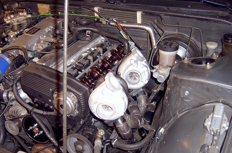

Hehe jak ktoś to kiedyś powiedział "Jak sie chce to wszystko można" Można zrobić dosłownie wszystko - oczywiście jak sie ma kase i nie ma co z nią robić. Jednak wkładanie wogóle coś ponad więcej niż jedna turbina do 200sx'a to ładnie mówiąc dziwactwo. Bo zawsze taki odruch człowieka bierze że jak więcej to że to znaczy że lepiej. Chociaż czekam na CA18DET Twin Turbo
Ciekawe jak to by wyglądało i kto by to zdołał wszystko upchnąć pod maske
Czy potrzebujemy miec CA18DETT ?? Jesli chcecie miec DETT to najpierw zmiesccie takiego pikusia pod maska!! To jest zaledwie T3/T4(0.60 na 0.63) !! Zeby to sie zmiescilo to bede musial znalezc mniejsza pompe hamulcowa albo mniejsze serwo!! To wyobrazcie sobie ile miejsca zajmuje Bi-Turbo!!

śliczne tylko czy to jeździ ?
bo tak włożyć to nie problem,pytanko jak to się kula.
pięknie pospawany kolektor
z Ikei ?? czy Lego Techniks?
