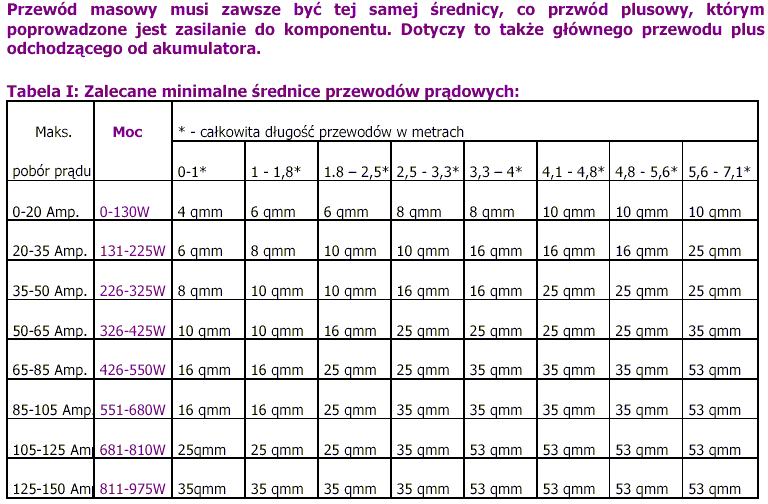

Tak dodam odnosnie zasilania. 10mm^2 jest najczesciej przekrojem do zestawu bardzo "ubogiego". W przypadku zastosowania dobrej czterokanalowki najczesciej juz to nie wystarcza. Nizej zamieszczam tabele pomocna w doborze przekroju przewodu.
Jako dlugosc przyjmujemy sume dlugosci kabla plusowego i minusowego.
Gdy juz sie meczymy z przeciaganiem kabli warto dac je z nadmiarem, aby w przypadku rozbudowy systemu nie trzeba bylo ich wymieniac. Ludzie chcacy natomiast startowac w zawadach CarAudio - powinni dokladnie zapoznac sie jeszcze z regulaminem. W regulaminie jest jeszcze sporo innych wytycznych dotyczacych instalacji zasilajacej.
Z firm godnych polecenia to Dietz, Stinger, Sound Quest, DLS... Wszelkich dziwnych firm nalezy unikac zwlaszcza przy wyborze kondensatora gdzie mamy piekne napisy ile to one nie maja FARADOW. Najczesciej takie wynalazki maja w srodku polaczona sterte kiepskiej jakosci elektrolitow.
Nawet wykonujac prosty system nie ma co isc na kompromisy i zasilanie powinno byc wykonane na solidnych komponentach, oraz prawidlowo wykonane. To samo tyczy sie stosowania dobrych kabli sygnalowych - tu nie ma co oszczedzac.
Unika sie poprostu rozczarowan w stylu gwizdy z alternatora oraz inne zaklocenia slyszalne w glosnikach - mocno denerwujace. Konczy sie to najczesciej i tak wymiana podzespolow i wykonaniem prac od poczatku.

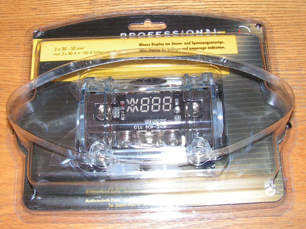

Nizej kilka fotek sprzetu z mojej instalacji.

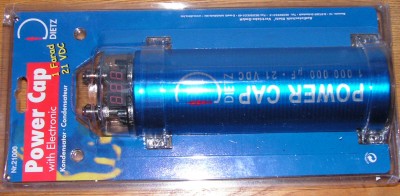

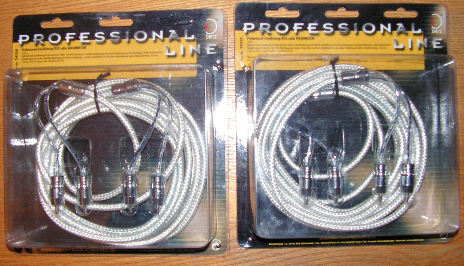

czincze dietz washington sa bardzo fajne super wykonane i tez nie sa z tak strasznie drogie ...
natomiast ten kondensator dietza power cap jest tez fajny ale mozna zainwestowac jakies 50 zlotych wiecej w tego srebrnego dietza nie pamietam jak sie nazywa ...

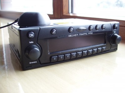

otóż i to radio
