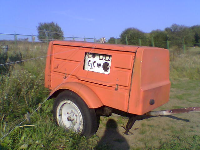

A odnosnie MMA wirowej to mam do sprzedania super mobilna
(napedzana dieslem) wiec mozna i spawac w szczerym polu:
