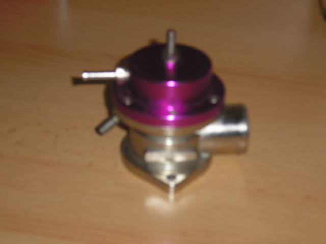

to chyba masz jednotłoczkowy zawór i trzeba go podregulować bo dwutłoczkowe zasadniczo takich problemów nie sprawiają.
Pokręć pokrętłem do regulacji ew. załóż inną sprężynę

To jest wlasnie ten blov off.
Moze ktos mi pojasni jak sie podlancza do takiego cacka przewody??

ja podlaczalem u siebie (uno turbo) tylko ten gorny i wystarczylo, a ten dolny to powinien byc chyba podlaczony przed przepustnica

jak puszcza to moze byc nieszczelny , chyba ze masz regulacje to popracuj.moze byc tez tak jak bylo w znanym mi przypadku ze ktorys wezyk spadl pod przepustnica i tez wariowalo

To powinna być kwestja regulacji śróbką.Musisz na biegu jałowym wyregulować tak by nie przepuszczał a jak mocno dasz gazu zeby robił :D pssssssssssss ale tak zeby przy regulacji obroty ci za bardzo nie spadły-musisz wybrać złoty środek ;)
