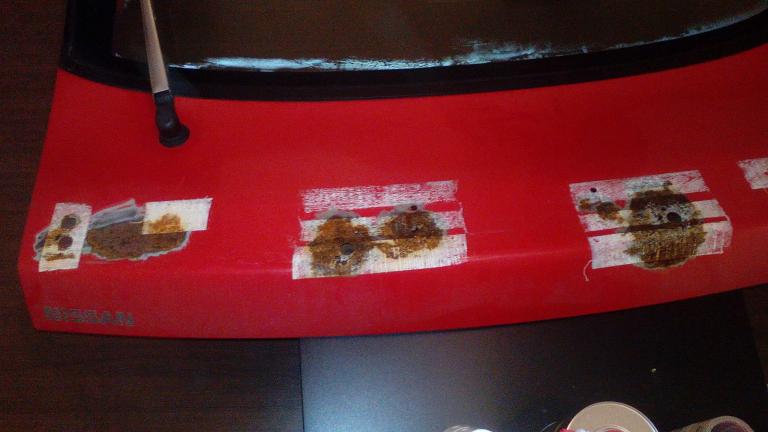

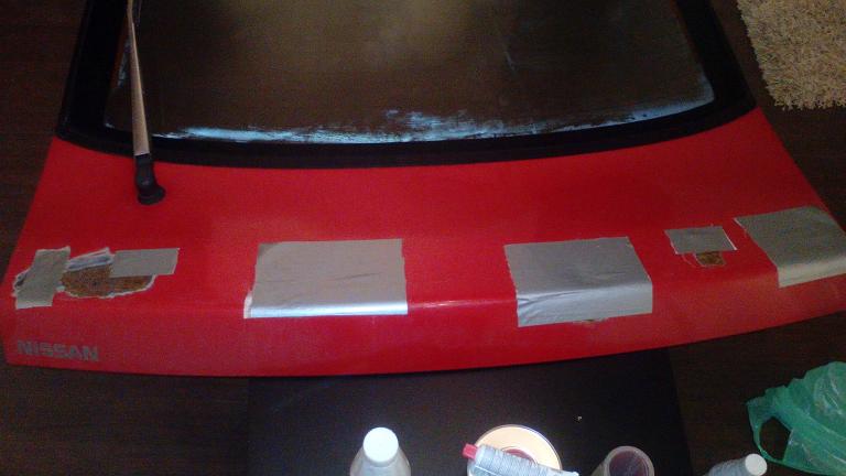

Jak kupiłem swoje s13 i chciałem zajżeć do bagażnika to przy podnoszeniu klapy fabryczny spojler został mi w dłoniach a klapa nawet nie drgnęła. W efekcie w klapie zostały brzydkie dziury po lotce. Na szybko żeby tylko woda sie nie lała zakleiłem je taśmą, ale ostatnio kupiłem trochę żywicy, włókna szklanego i parę innych drobiazgów żeby jeszcze przed zimą to załatać.

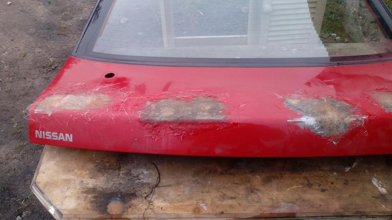

Docieranie przeniesione na zewnątrz. Oczywiście od środka też oklejone żywicą i włóknem.  Może jeszcze dzisiaj wrzucę fotkę z efektem końcowym;)

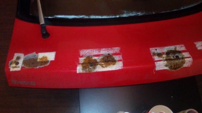

Tu jeszcze z resztkami taśmy. Po dokładnym oczyszczeniu blacha w okolicach otworów została ponacinana i wklepana do środka tak aby przy docieraniu nie okazało się że warstwa laminatu jest za cienka

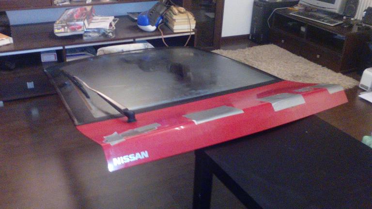

Na dworze zimno więc warsztat zorganizowałem w domu, przynajmniej na początku

po wyczyszczeniu i wycięciu rudej mogłeś gola blachę pomalować epoksydowym a dopiero na to żywicą, wtedy nawet jak gdzieś pęknie podkład dalej zabezpiecza, ogólnie lepiej pospawać ale trzeba na to dobrego blacharza :)

Sorry ale nieźle żeś to sp...lił że tak powiem
Gangrene się nie klei tylko czyści wycina spawa

Z pospawaniem nie miałbym większego problemu mimo że nie jestem blacharzem. Dlaczego zdecydowałem się na laminat? Bo podobno żywica zupełnie odcina dostęp powietrza co zatrzymuje korozje a co do spawania to nie dość że musiałbym ciąć potem spawać to jeszcze szpachlować a tak zrobiłem wszystko w jednym. Co do malowania podkładem przed położeniem żywicy to różnie mówią, jedni żeby malować przed inni że już przed samym lakierem więc dałem spokój. Na chwilę obecną jest to zabezpieczone brunoxem i nic nie rdzewieje. Malowane będzie na wiosnę prawdopodobnie z całym nadwoziem;)

Tak to sie na sprzedaz robi , a nie na dlugie lata . Niestety narobiles sie na darmo . Na wiosne to wszystko spuchnie i wrocisz do punktu wyjscia . Mogles od razu dac to do blacharza , duzo by za to nie skasowal , zwlaszcza ze juz miales zdemontowana klape .
Niestety ale chłopaki mają rację.
Teraz tona szpachlu poleci na to by wyprowadzić to na równo, później wciągnie i będzie klops od nowa...

na darmo robota

rookie, wspołczuje szlifowania i wyprowadzania...
juz lepiej było zastosować włókno, zamiast maty :wink: masz wtedy mniej wyprowadzania.
ciekawostka,
Robiłem kiedyś podobne eksperymenty na prośbę właścicieli. Ku mojemu zaskoczeniu - trzyma się po dziś dzień i rudy nie wyszedł. Napomnę, że jedno auto jest dziko tyrane po syfie, kamieniach i dziurawych drogach- bez litości. Czesto gesto leca łożyska i wszystko co może.... ale laminat się "trzymie" i ma się dobrze :(

I cos cie sie tak roockieygo czepili: kto z Was zrobil tak sama i "po roku" wyszla mu ruda, gangrena czy inna wysypka? To ze wszyscy "od zawsze" tak mowia to zaden argument. Zwlaszcza jesli sa to zawodowi blacharze, ktorzy maja jednego klienta mniej.
Laminuje sie stalowe kutry rybackie, ktore nie sa chlapane sola drogowa przez 3 mc-e w roku, alecaly czas siedza w solance.
Farba epoksydowa pod epoksyd to maslo smarowane maslem. Jak ktos lubo - czemu nie. Zaleta jest ew. Dodatek zwiazkow cynku w farbie lub kwasu fosforowego i (zazwyczaj) mnijejsza gestosc farby niz. zywicy - latwiej wniknie w nierownosci.
Zamiast krytykowac, poproscie kolege zeby opowiedzial nam jaki efekt za rok..
