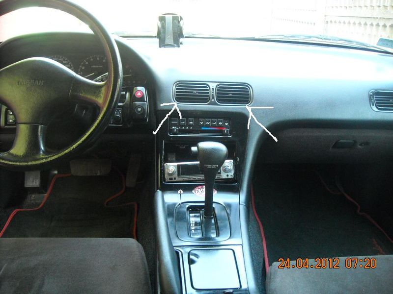

Witam!
Chce wyciągnąć środkowy nawiew w s13 ten dla kierowcy i pasażera.
I za H... nie mogę tego wyciągnąć. Są tam jakieś 4 zatrzaski ale nawet jak je wcisne to nie mogę tego wyciągnąć.
Czy ktoś ma na to jakiś patent? Ktoś to wyciągał?

O ile dobrze pamiętam to nie takie chop siup. Sam tego elementu nie mam i chyba wysłałem go do śmieci. Jak mnie pamięć nie myli to ja wydłubałem kratki i w środku to jest chyba poprzykręcane wkrętami gdzieś. Bo do tego co widać z zewnątrz przypięta jest rura od nadmuchu powietrza.

No jest tam śruba przykręcona ale między głównym nawiewem a tymi końcówkami chyba nie ma żadnych śrubek.

wymontuj panel nawiewow...wloz tam reke..i od spodu obczajisz takie "kliki" "zatrzaski"..od gory sa takie same..
nie jest to przykrecone

wymontowałem już panel nawiewów. Tak są 4 kliki od spodu. Ale jak mam od góry je wcisnąć?

ja wcisnalem od dolu..."wypychajac" "kratke" gorne atakowalem tępym brzeszczotem...
udalo sie a latwo nie jest
