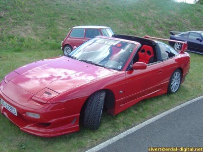

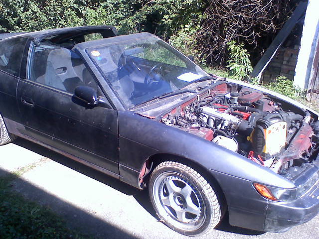

Foty nysek ktore znalazlem:
Ta fote znalzlem u nas na forum
