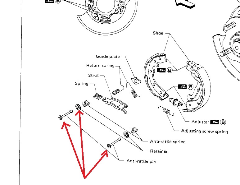

Wymienilem szczeki hamulcowe w mojej s13-e,reczny byl zajebisty ale po niedlugim czasie wyrwalo mi z obu stron male bolce kotwiczne (anti-rattle pin) i zmielilo z podkladkami,teraz problem bo nie wiem gdzie je dostac no i dlaczego je wyrwalo?rysunek z serwisowki zeby bylo jaso o co chodzi,ktos mial juz z tymproblem?moze dopasowywal z czegos innego takie piny?

te bloce trzymaja szczeki zeby nie odsuwaly sie w osi kola, wiec nie sa zbytnio obciazone,
moze blacha w ktorej sa montowane przerdzewiala lub pozostale elementy czyli talezyk lub sprezynka ulegly zanikowi w skutek rdzewienia

http://sklep.intercars.com.pl/#/dynamic ... kod=B436AF
cały zestaw powinien pasować. jeszcze jutro zadzwonię w 2 miejsca to zobaczę czy mają zestawy dedykowane i w innych cenach

Zakladaj yle jakie a i tak powinny pasowac. Moge byc nawt od malucha. Sprawdz tylko dlugos a reszra powinna byc twka sama
