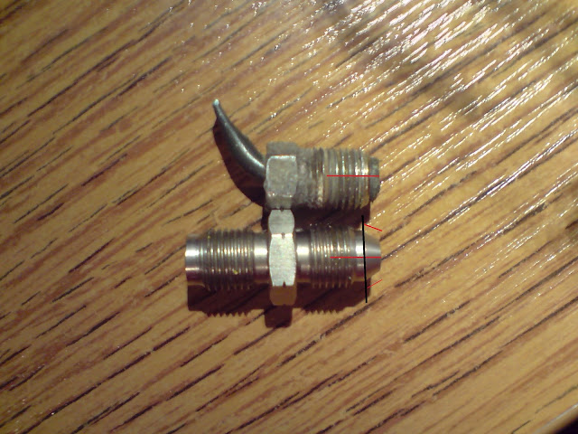

Ok, mam przewód w oplocie, długość ok. 60 cm.
Z HEL wysłali mi męską przejściówkę do zacisku, a wygląda ona tak:
Jak zaznaczyłem na fotkach jest różnica w końcówce przewodu wkręcanego w zacisk. Przejściówka z HEL kończy się wypukle i w sumie łapie się na 3 nitki gwintu.
Pytanie tylko, co sądzicie o wkręceniu tego, czy to kiepski pomysł i to przerabiać jakoś u tokarza czy gdzieś, może coś innego zakupić czy olać i wkręcić "mocno".
erison
Posty: 1619
Lokalizacja: Bydgoszcz
Najprościej to uciąć równo kątówka ten wystający wypukły kawałek i potem równiutko poprawić pilnikiem.
Tak jak zaznaczone czarną kreską na zdjęciu
kamilp1908
Posty: 1435
Lokalizacja: Płock/Warszawa
Nawet jak się kupuje z Apex'a przewody to też jest problem z długością gwintu tej końcówki przy zacisku (jest za długi nie nie wiadomo przez to czy jest szczelnie jak się go wkręci). U mnie zastosowałem 2 podkłądki i tak od prawie roku nie mam żadnych problemów.
