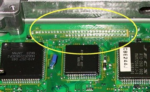

Jesli masz takie zlacze w ECU podlaczysz do niego Daughterboard

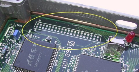

Jesli masz taka wersje ECU niestety nie podlaczysz do niej Daughterboard
