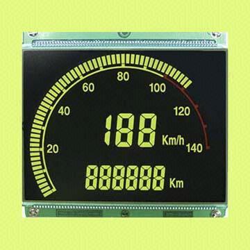

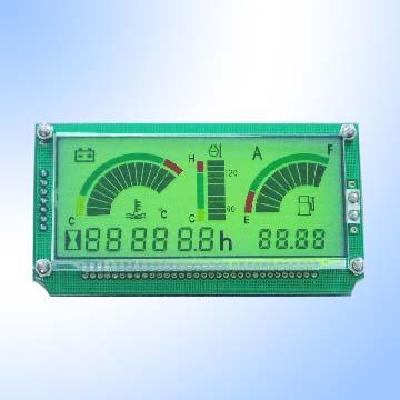

Witam niewiedzialem gdzie to podpiac!
Czy ktos bylby w stanie podlaczyc tego typu wynalazki jak na zdjeciach?
Co jest jeszcze potrzebne do podlaczenie tych wyswietlaczy?
Chinczycy maja kupe fajnych wynalazkow! Czy jest na forum ktos kto sie dobrze na ym zna? (ToM)??

zalezy co jest do tego ? prawdopodobnie mozna to podlaczyc z palcem w dupie tylko byc moze trzeba bedzie co nieco kalibrowac
ale to mi sie podoba mozna do trabanta zrobic deske digital i to nie zart
podaj namiar na te wyswietlacze i moze jakis opis
Opisu niema tam zadnego! Trzeba maila do chinoli pisac co to jest i co jest w zestawie!lukaszDG pisze:zalezy co jest do tego ? prawdopodobnie mozna to podlaczyc z palcem w dupie tylko byc moze trzeba bedzie co nieco kalibrowac
Namiary
namiar 2
Jest tam wiecej fajnych zabawek!!
