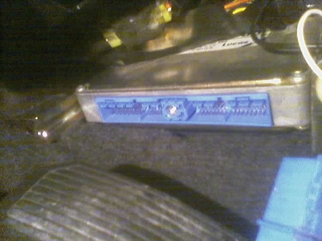

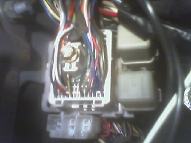

Drugi komputer czy co?! Znajduje się to za bezpiecznikami koło kierowcy i wchodzi tam 84 przewody miedzy innymi sygnał z sondy lambda. Jak wie ktoś co to jest i po co to niech napisze. Silnik Sr20Di Było na tym napisane SMJ ale w książce serwisowej nic o tym nie ma i w ogóle te książki z Wyd Auto się nadaja.... nizej sa fotki pierwsza ecu wiadomo po co to, a druga fotka Smj ale nie wiem co to jest i poco

W S13 to mi TO łączyło wiązke oplatającą silnik z wiązką która biegnie sobie wokół całego auta.

A to przypadkiem nie zluzy do sterowania silnikiem, bo po co tam wchodzi syg sondy lambda?

nie czuje sie do końca na siłach żeby cos wiecej konkretnie napisać ale wydaje mi sie że jest to wtyczka do której dochodzą wszystkie sygnały z silnika i wpina sie ją do głównej wiązki która wędruje do ECU, stąd jest tam wejscei z lambdy.

To sie nazywa S.M.J - super multipoint junction taka duza wtyczka do laczenia wiazek, zeby kable nie lecialy bez przerwania przez caly samochod bo by sie tego ani ulozyc ani wyjac nie dalo.
