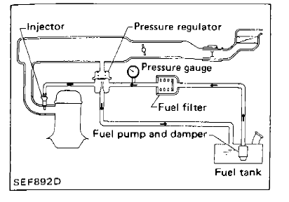

Ban0ff pisze:wskaznik wpiety miedzy filtr a listwa
FILTR -> WSKAŹNIK -> LISTWA
a gdzie masz PR?
chyba że wskaźnik jest na regulowanym PR ...
PR jest seryjny na koncu liswty i jest on ostatnim elementem ukladu paliwowego oprocz weza powrotnego i baku, chyba nikt sie nie wpina z cisnieniem za regulatorem bo po co?

Ban0ff pisze:
roball pisze:
a gdzie masz PR?
Taki układ jak opisujesz ma sens, ale z serwisówki wynika że w CA jest inne rozwiązanie (EF&EC - 129) - chyba że ja czegoś na tym rysunku nie rozumiem..

to nigdy nie widziales listwy paliwowej? na tym rysunku nie jest zaznaczona
wejscie do listwy jest od tego obcietego wezyka i ta rurka wchodzi do listwy w okolicach 1 wtrysku, na koncu masz regulator, utrzymuje potrzebne cisnienie i wypuszcza nadmiar paliwa do zbiornika, cisnienie jak na listwie utrzymuje sie miedzy pompa a regulatorem wiec wpiac sie mozna nawet w polowie auta jak ktos chce albo przy samej pompie.

Nie przyglądałem się, zawsze sugerowałem się tym rysunkiem - człowiek uczy się całe życie ;)
Czyli numery z ciśnieniem paliwa nie wchodzą w grę..
