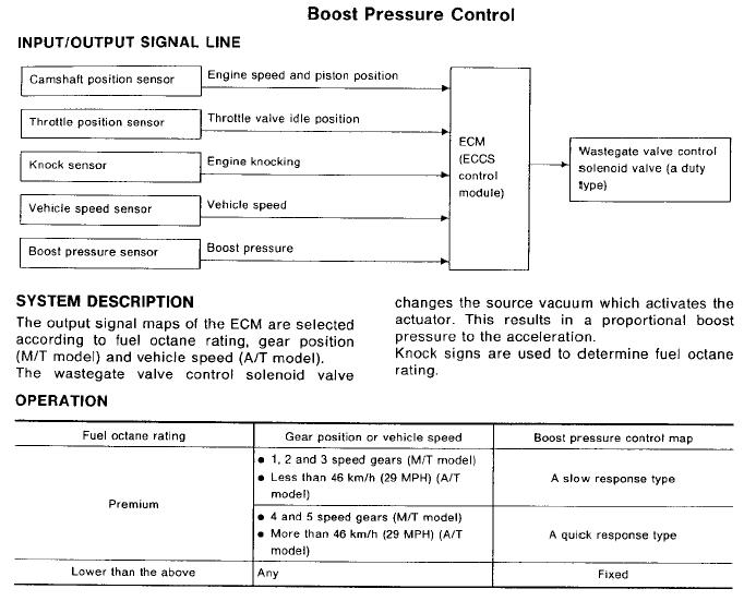

Suchar pisze:Pytanie obok tematu, ale jenak powiązane: CZY TO MOŻE BYĆ PRAWDĄ, że fabryczne komputery S13/S14(A) ograniczają doładowanie na wstecznym, jałowym i pierwszym biegu w sensie - W OGOLE ograniczają, a nie, że jest "boost cut" ?? ?? ...że niby na 1-nce silnik jest naturally/aspirated oświecił mnie dziś jeden angielski pacjent... :?
Jakoś tego w swoim grzmocie nie zaobserwowałem.
No i co Wy na to ?
a ja Ciebie zapytam jak cisnienie jest regulowane w s13 ? Jak chyba wiesz komputer w s13 nie ma nic do gadania jesli chodzi o cisnienie, przeciez tam masz puszke (actuator) bezposrednio do dolotu wezykiem podlaczoną bez zadnych zaworkow sterowanych komputerem (tak jak to jest w s14).
W s14 z tego co wyczytałem w serwisówce to na pierwszych dwoch biegach jest inna charakterystyka załączania sie turbo, ze niby łagodniejsza czy cuś ;). Jak znajde to wkleje .tutaj.
IceMan
Posty: 883
ok
znalazłem
są 2 mapy ciśnienia
1. slow response type - wolna reakcja
2. quick response type - szybka reakacja
Uzaleznione jest to od biegu, predkosci i rodzaju benzynu.
Tutaj fotka z serwisówki.

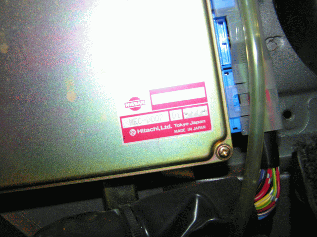

jarkowy pisze:Muro ma chipa odemnie.
Weź ty opowiedz o historii tego auta - od kogo go kupiłeś itp.
Musisz mieć chipa !
Wyjmij ecu (prawa strona nóg pasażera) i odkręć górna płytę metalowa a potem taką małą drukowaną i zrób zdięcie co tam siedzi jeśli jest na podstawce i nie ma srebrnej naklejki to na bank siedzi tam chip.
autko bylo sprowadzone przez handlarza z holandii... rok produkcji 90 a pierwsza rejestracja 94 (zderzak i fotele po lifcie), mial klepany tylny lewy blotnik... tyle wiem. Dzisiaj chyba znajde chwile czasu aby zrobic fotke komputera...

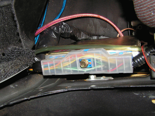

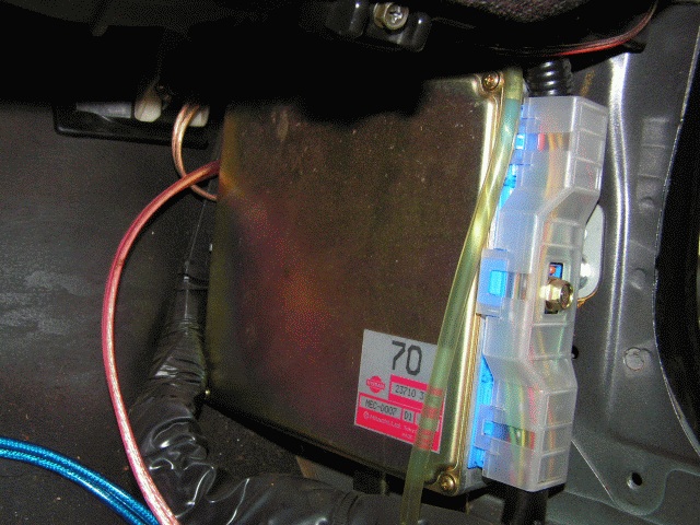

Musisz mieć chipa !
fotki narazie mam takie... nie rozkrecalem komputera
Musisz mieć chipa !
