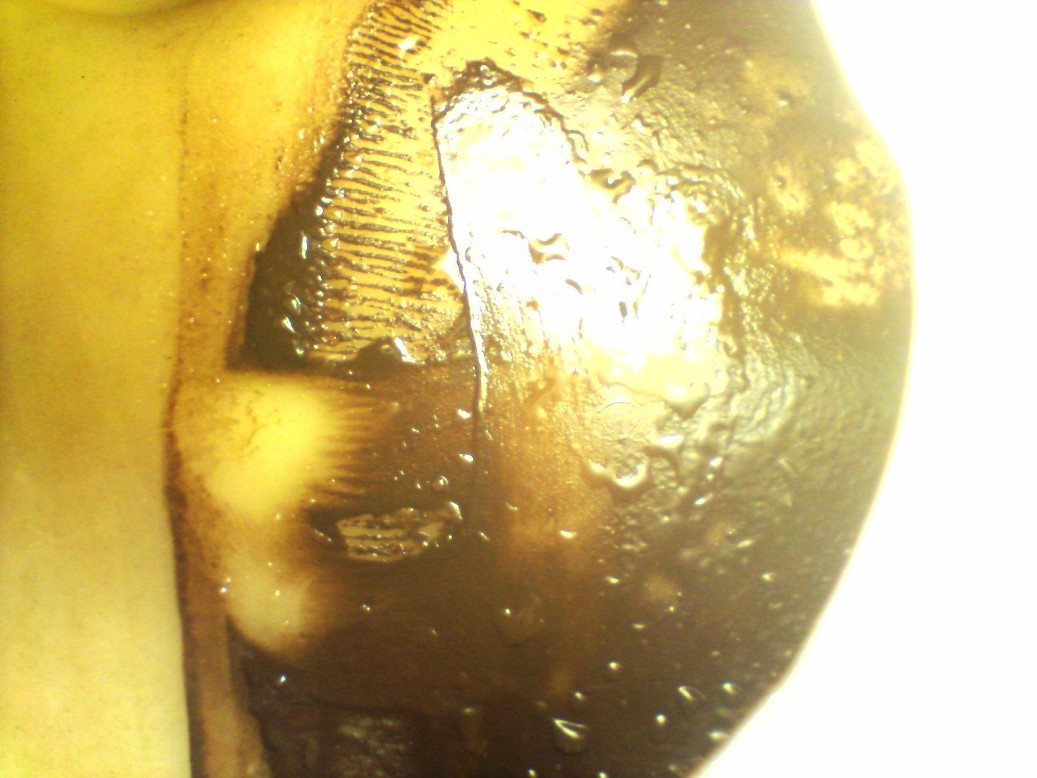

Auto kupiłem we wrześniu 2007. Stan, który mnie dziwi: olej jak olej po paru tysiącach jest lekko czarny, z wlewu oleju przy odpalonym silniku lekko ?wieje? czyste powietrze, olej nie śmierdzi paliwem i go nie ubywa. Płyn chłodniczy (patrz zdjęcie) był wymieniany przed zimą teraz wygląda jak wygląda (przeźroczysty to on nie jest). Po niedługiej jeździe (2min) i odkręceniu korka chłodnicy płyn wylatuje. W czasie jazdy wskaźnik temperatury silnika staje zazwyczaj w połowie. Nie zauważyłem, aby płyn chłodniczy się gotował i że by wywalało mi go do zbiorniczka wyrównawczego. Gdy przed zimą zmieniałem płyn na ?Petrygo? parę razy musiałem dolewać, ale teraz nic mi nie ubywa ani nie przybywa w zbiorniczku wyrównawczym.

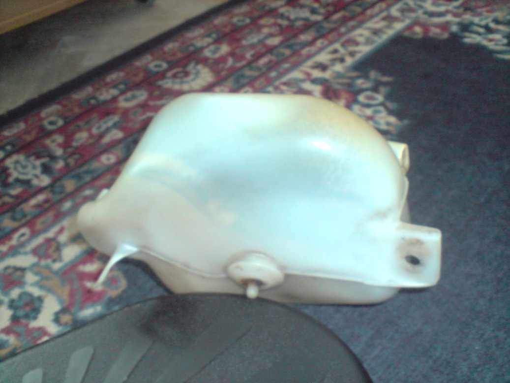

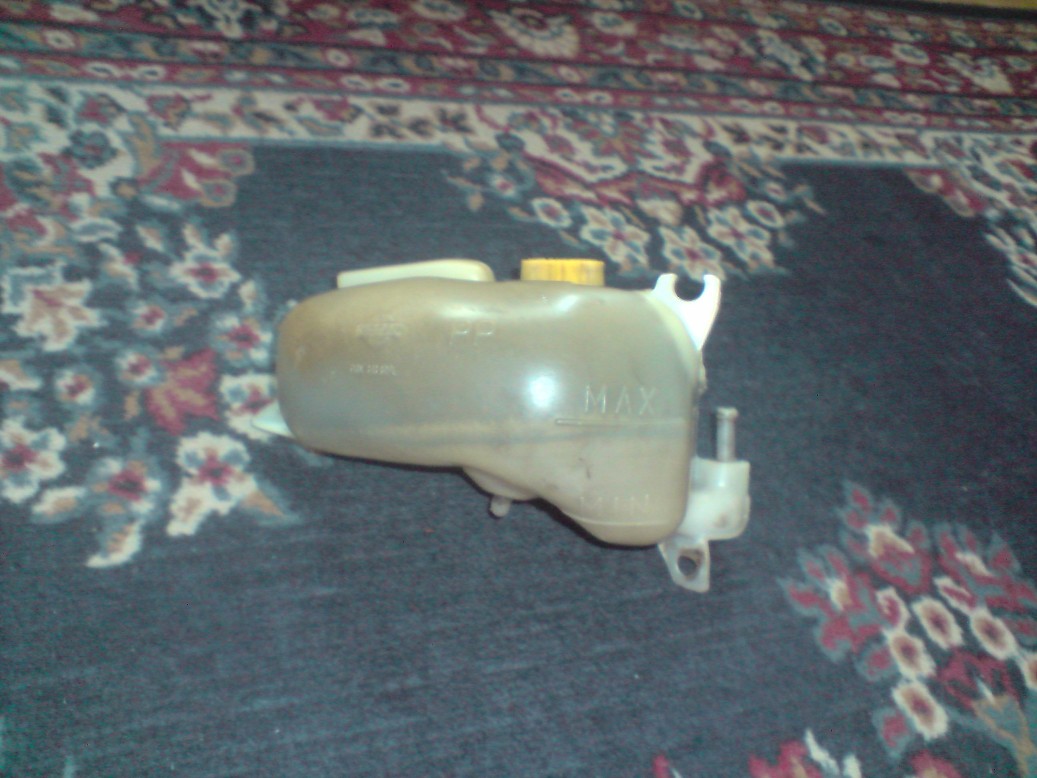

Co do zbiorniczka wyrównawczego to, gdy kupowałem auto to nie zwracałem uwagi na to czy jest czysty, ale na zdjęciach widać, co w nim jest - ?maź?.
Jeśli ktoś wystrzeli od razu, że to uszczelka pod głowicą to niech napisze, czemu tak uważa ponieważ w Petrygo chyba jest olej, a olej w silniku jest "czysty" (czarnawy).
Środek zbiorniczka.
Środek zbiorniczka.

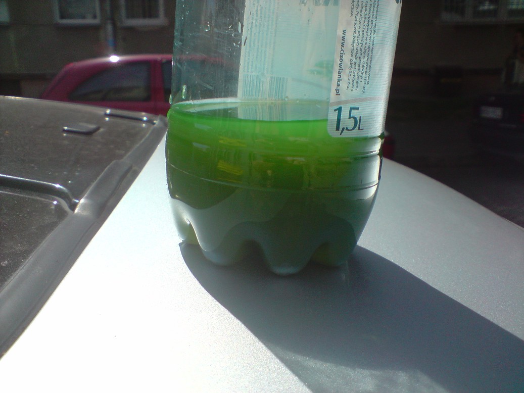

Płyn ze zbiorniczka wyrównawczego

MAsz w swoim aucie chłodnicę oleju ja spotkałem sie z takimi objawami w innych autach i to była chłodnica oleju trafiona olej szedł w płyn chłodzący..
pozdrawiam
Litwinow
Posty: 434
Chłodnicy oleju nie mam :(
Gdy był wymieniany płyn raczej nie była odkręcana śruba z bloku...
Czy z tamtą mógł się nazbierać w zbiorniczku ten gęsty maziasty osad?
jeśli nie odkręciłeś śruby w bloku to nie wymieniłeś płynu tylko jego część..
jeśli chcesz to doprowadzić do porządku to zrób kompleksowe płukanie całego układu + wymiana pompy wody (kosztuje trochę ponad 100zł)
czeci
Posty: 65
Rejestracja: sob 19 mar, 2005 17:20
U mnie też był taki syf w zbiorniczku wyrównawczym.. najprawdobodobniej silnik był kiedyś zagotowany (tak stwierdził kolega). Wymyłem zbiorniczek, wypłukałem szlaufem cały układ chłodniczy i teraz mam czysto.
