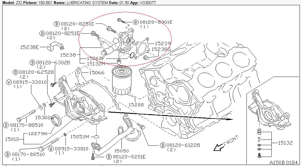

czyli potrzebne jest cos takiego co jest w 300ZX...
ciekawe czy przypasuje....
bo w 300ZX wlasni ena chlodnice puszcza dopiero w okreslonej temeraturze....
zobacze poprzymierzam
- untitled.JPG (125.68 KiB) Przejrzano 8087 razy
Z tego co, widzę 300zx nie miał płaszcza wodnego który występuje w 200sx ale sama podstawka wygląda na podobną jeśli masz cuś takiego możemy się spotkać i przymierzyć mam blok CA na stole

dzieki, jutro bedzie wyciagniety silnik od 200SXa to moge sobie sprawdzic
szkoda tylko ze to kosztuje 155USD nowka chyba ze znajdzie sie gdzies uzywka, bo nie bede okaleczal 300ZX ale sprawdzic moge bo 300ZX jest rozebrany a 200SX rozbierze sie jutro, ale pomysl wydaje sie sensowny...
tak czy siak sprawdze i dam info
uzywke mozna kupic za 30USD + wysylka wiec jezeli pasuje wychodzi to troche taniej niz Oil filter sanwich
