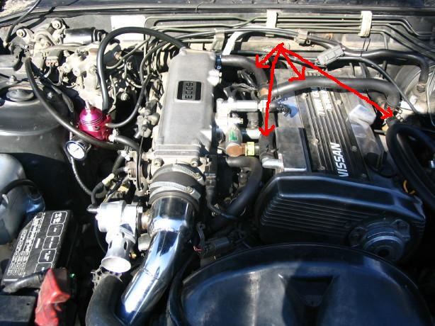

Sprawdź odmę, czy nie jest zapchana, bo wygląda to na objaw braku odpowietrzenia silnika, i z racji ciśnienia wywala Ci olej każdą możliwą szparą, a pod obciążeniem jest jeszcze gorzej, bo ciśnienie wzrasta. Miałem tak w R21T, jak się jechało na maksa, to olej wywalało każdą szczeliną, ale tam było tak fabrycznie...

Cześć juz jestem miły bo mi przeszło , pozatym obiechałem z rana vectre Gts nówke i czuje sie znakomicie. Więc przyznam sie że może umiem wyjąć turbo i wsadzić , zrobić remont silnika 126p , czy poskładac to i tamto - ale oco chodzi z tą odmą i gdzie to jest i co sie z tym robi to niewiem. Zalejcie się śmiechem ale niewiem
Więc DrRedewil jak mógłbym cie poprosić powiedz co i jak dokładnie mam zrobić - szybko sie ucze. Pozdro.
Wreszcie jeździ , i to jak
Posprawdzaj te rurki... U mnie sa troszeczke inaczej popodlaczane ale zobaczysz u siebie podobienstwo
- IMG_3320_4.JPG (76.89 KiB) Przejrzano 6777 razy
Tak fila juz wiem wszystko dzięki - zapchane są syfem szczegulnie na wyjściach, już raz kiedyś o tym było ale czy napewno wycieki przy zimerach NIE MAJĄ PRAWA być spowodowane przez główne panewki na wale - wiem już że przód nie bo zimery tak siedzą że napewno nie - ale ten tylny - z którego wali jak z kranu?

No więc tak - (jak już dyskutowałem z Jackiem W - w temacie odpowietrzenie skrzyni korbowej)
Zrobiłem wszystko co sie dało od góry , panowie którzy są tak jak ja nieco dalej od nadmorskiej czołówki niech przeczytają ten post i i tamten temat.
Wiec bez jaj wygarnełem z pod pokryw , z przewodów , z denka kolektora ssącecho , 1,5 kg syfu .Lało sie olejem jak z kranu , a teraz niewidziałem ani kropli - oczywiście jest to troche chwalenie dnia przed zachodem słońca , i zimery pewnie itak bede musiał wymienić , ale napewno to nie działało a teraz działa . Tyle że jak przy kolektorze ssącym odkręciłem pokrywe zaworów (tam było najgorzej) to idzie owa rura w dół no i ona idzie do bloku (jak pisze Jacek W) kanał itp jest podszebny (wykręcanie filtra i gdzieś za filtrem) tej rury w duł juz nie odkrecałem bo nie miałem jak a auto stało.
