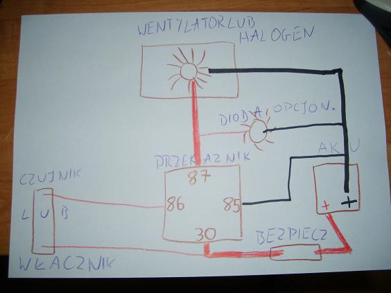

ma ktoś z was schemat jak podłączyć wentylator na przekaźniku ?? jak tak to bym prosił

shemacik
diodę lub żaróweczkę można zamontowac pokarze zadziałanie wentylatora gróbośc lini odzwierciedla gróbośc kejbla
95 w seryjnym miejscu czyli w bloku jak nie da rady to jak najbliżej termostatu 86 na wylocie z chłodnicy bynajmniej mi się tak zdaje może się mylę a i zamiast wentylatora czy halogena można zapodac kabelek od pompy paliwa i wtedy nikt nie buchnie nyski
