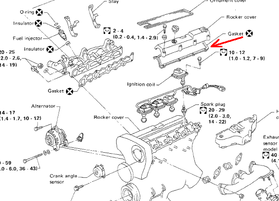

o jakich uszczelkach mówimy bo bystry w tych rzeczach za bardzo nie jestem :oops: O uszczelce pod głowicę?
napisałeś:
jakiś tam kawałek gumy "wydmuchany" jest z pod pokrywy.
ja pisałem o uszczelce pokrywy wałka rozrządu (zakładam że ty o tym samym),
uszczelka głowicy to następna "warstwa" i bez porównania pod względem kosztów :)
na rysunku z serwisówki zaznaczyłem ci o której mówiłem ;)
jeżeli uszczelka nie jest nowa to się nie ułoży tak jak należy
w efekcie może ją wydmuchać i pojawiają się przecieki..

no ok, o tą uszczelke mi chodziło :D Dzięki za zobrazowaną odpowiedź :D . Gdzie najlepiej kupić taką uszczelke?
